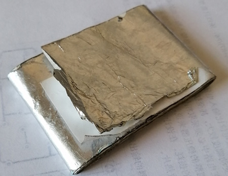

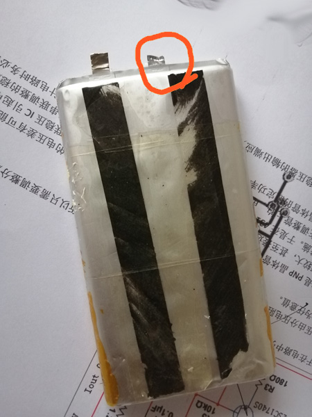

请教谁有对付锂电池铝引脚的办法?谢谢。 从一个坏的充电宝中拆出的锂电池,标志10000maH,扔掉可惜。只是用电烙铁无法焊接引线。

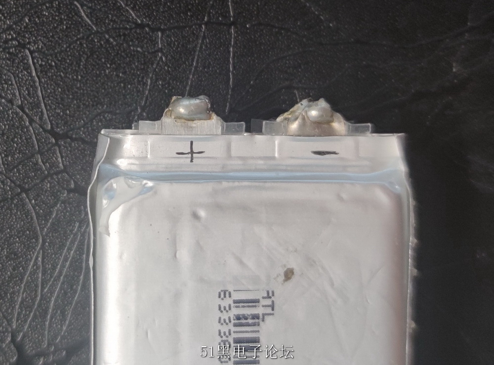

TT10000 发表于 2021-9-17 15:02
先把焊接点用锉刀挫一下,然后用松香助焊,最关键的是洛铁功率要大,不然是焊不起来的
你试没试过用你这个办法焊铝片?谢谢
ID:96682 发表于 2021-9-18 11:09
不是不能焊接只是要经过化学处理后很多难焊的金属材料才能上锡,不过为了这小不点去买那些东西显然不划算

hao6633 发表于 2021-9-17 10:14
我试过用焊不锈钢的锡线可以焊,50W烙铁
好,因为我是用热熔胶封住的,是有机会悔改的。

XTXB 发表于 2021-9-16 11:49
X宝搜万能焊锡丝,亲测有效
太好了,谢谢

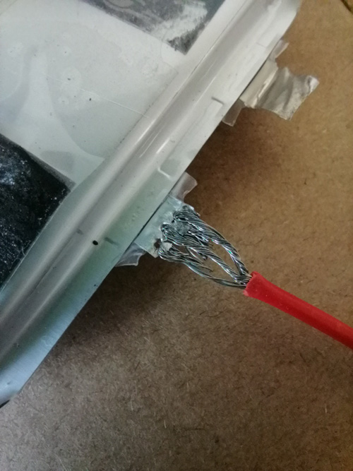

qsddxu 发表于 2021-9-16 09:38
简单方法,钻个2mm孔,用2mm小螺丝加垫圈螺帽拧紧,再在螺丝上焊线,不要用不锈钢的
好办法,简单有效。
ID:678280 发表于 2021-9-16 10:30

188610329 发表于 2021-9-15 21:00
一般,手工的话,基本没发搞,比较折中的方法是,表面用砂纸尽可能的打粗糙,然后做两个肩膀出来,找纯铜丝 ...
你的主意给了我启发,找个小号的鳄鱼夹就解决问题了。

ID:624769 发表于 2021-9-15 21:00
一般,手工的话,基本没发搞,比较折中的方法是,表面用砂纸尽可能的打粗糙,然后做两个肩膀出来,找纯铜丝,在上面绕圈,绕个4-5圈吧,然后,抹上一些松香,拿着带松香芯的焊锡待命,拿60W以上,最好100W的烙铁,给导片加热(不是你绕上去的铜丝),导片热了铜丝一定热,热得差不多,抹上去的松香开始冒泡了,把含松香芯的焊锡直接往你绕的铜丝和导片的交接处(你加工出来的肩膀这里怼),两个肩膀处怼上就好了,其他地方就别管了,别贪,多折腾两下就变虚焊了(虽然本来就有点虚), 然后就通过留在外面的铜线引脚进行 连接使用吧。
