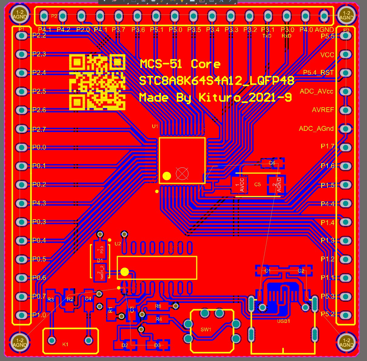

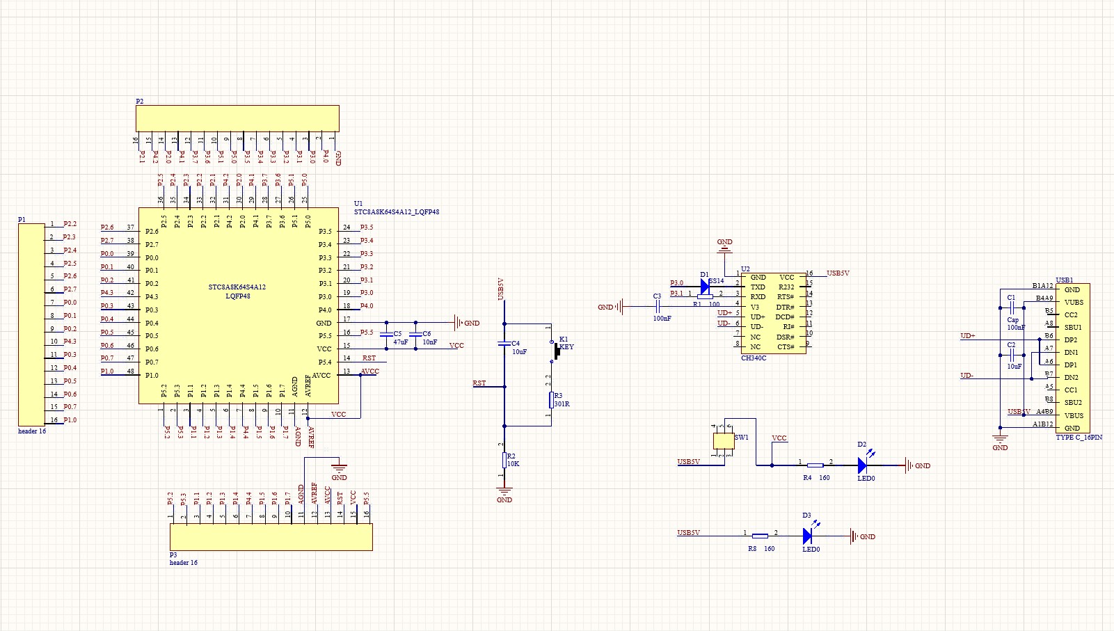

如题, 使用CH340C进行下载的时候,一上电就发热,特别烫,电脑显示无法识别的USB设备,不是驱动问题,另一块使用CH340的板子能正常使用 原理图: 求教, 这是什么问题?应该如何解决?

CH340外围电路已经很简单了,V3和VCC根据厂商给出的参考标称值即0.1uF退耦电容,你使用的Type-C接口的话将CC1和CC2都对地接一个5.1K的电阻应该就可以了。

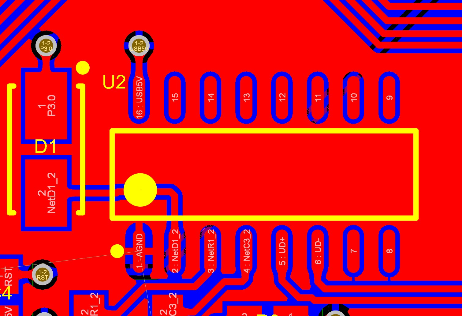

340的Vcc和GND引脚各刮掉一点阻焊层,就可以补上104进行验证了

104的电容必须接,否则会导致电源对MCU产生自激振荡,而使CH340发热严重

大佬,手册上说VCC脚需要接0.1uF的退耦电容,我没接会导致异常吗?
我的接线有问题吗?
