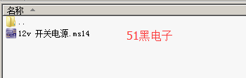

仿真原理图如下(Multisim仿真工程文件可到本帖附件中下载)

发生了仿真错误。收敛助手未成功完成。 图纸缺漏,C10那边变压器侧少了个接地,无法形成控制反馈回路,添加后仿真可以了

为什么C1滤波电容两端只有145V,不是300V ?

1n4148 接的那个变压器的二次绕组,二极管一旦导通,二次侧不是短路的吗?

元件下载使用,负载改变后不可以稳压。将负载电阻R3改变后电压变化很大,无法稳压。

该电路是采用精简RC自激振荡,未用脉宽调制IC,其中电容C7,C8,C9和电阻R2起关键振荡作用
ID:974131 发表于 2021-11-29 18:48
我有个疑问?请问一下:实践中这种电路G级未加偏置电压,能够正常工作吗?
