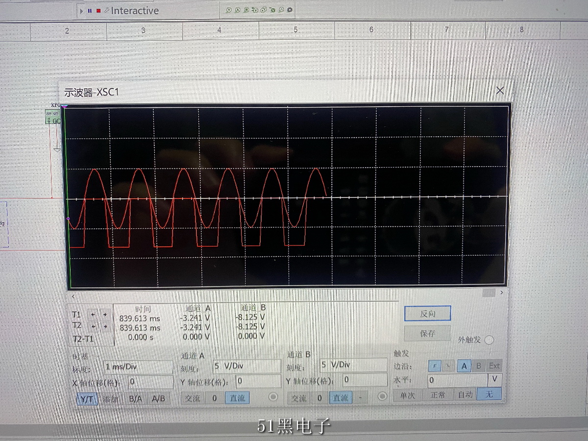

有木有大佬帮忙看一下运算放大器问题
查看数: 2723 | 评论数: 8 | 收藏 0
发布时间: 2021-10-14 23:56
哪里出了问题
ID:912398 发表于 2021-10-15 15:13
R4太大了吧,改成1K试试
ID:972303 发表于 2021-10-15 15:07
qq603599910 发表于 2021-10-15 13:28
运放输入正端没有接到中压环路,原理图俩连线只是交错没有连接.
正解。
ID:883242 发表于 2021-10-15 12:09
楼主的图都不完整你们也能看出来真佩服。
ID:810165 发表于 2021-10-15 10:46
你这个是因为输入信号太大,供电电源只有9V,,输出最大幅值只有9V(理论情况),只有一半波形是单电源供电造成的,
ID:491875 发表于 2021-10-15 09:15
短路C2,看看
ID:752974 发表于 2021-10-15 08:24
运放是单电源工作,当然只能有半个波形了。
ID:419909 发表于 2021-10-15 07:10
感觉像是输入信号电平过高了。削波。可以试试0.5V输入看看
