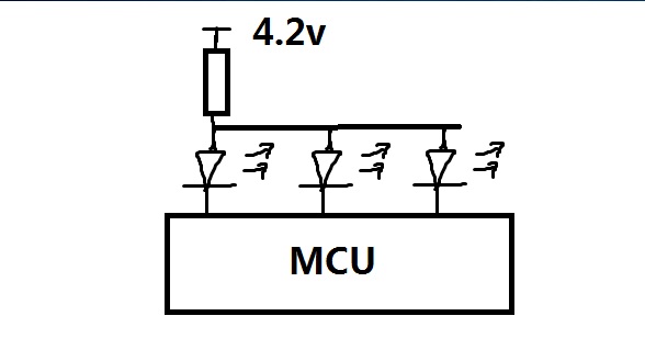

LED可以并联吗,用一个限流电阻。

单片机IO低电平,LED点亮,每次只点亮一个LED,电路可以这样设计吗

这种设计不会造成任何问题,因为任何时候都只有一个LED灯亮着。

没问题,可以用。
同时点亮几个时要用分时以保证亮度均衡。

每次只点亮一个LED的话,一点问题都没有!

可以这样设计,但是实际工作设计中,每一个都要加电阻的,甚至两个。

这不叫并联,你能忍灯亮度变化就可以用。

每个LED难以保证压降完全一致,导致各个LED电流会有差别!最好还是各自单独限流电阻!

想省钱直接连接  IO口输出PWM用占空比来控制电流电压

同时点亮几个都可以,只要搞一个定时器扫描起来8个10个二极管都不是问题,参考数码管扫描方法即可。

如图3个LED不能认为是并联,因为LED负极只有一个是低电位。每次只有一个LED点亮。电阻只是限流。

当然可以,我还尝试同时点亮了3个,亮度会降低,50个板子,只有一个板子出现几十个小时后两个灯不亮了,换了就好了。但是拆下来的灯单独亮也是好的。很奇怪吧。压降居然会变
实用中也可以多个点亮,分时驱动就行了,就是像动态数码管那样,有几个灯就分几个时段。每个时段点亮各自的灯,就不会出现亮度不均匀问题了。当然电阻适当减小。并且浪费一些代码。

一次只点亮一个灯是行的,也就不叫并联了

不先关掉第一个就开第二个,因为分流的原因,会导致电流不够,当然,对芯片来说并没有什么问题,只是在两个LED同时开的那个时间段亮度会降低。

可以这样设计,注意每次切换的时候先关led再开led。这样要安全,不会电流过大。

这是共用一个限流电阻,多LED开启的话,会分流导致平均亮度降低。保证只有一个led亮的话就没问题。

Vforward接近的可以并,串限流电阻,单颗灯15-20mA电流问题不大。

LED点亮,每次只点亮一个LED,电路这样设计,是可以的,,如果每次点亮不止一个,会有影响

这样设计的结果是:第一个LED点亮后如果再点亮第二个LED,那么第一个LED的亮度会降低,在视觉上感觉效果不是很好,每个LED单独配上限流电阻是最佳选择。
