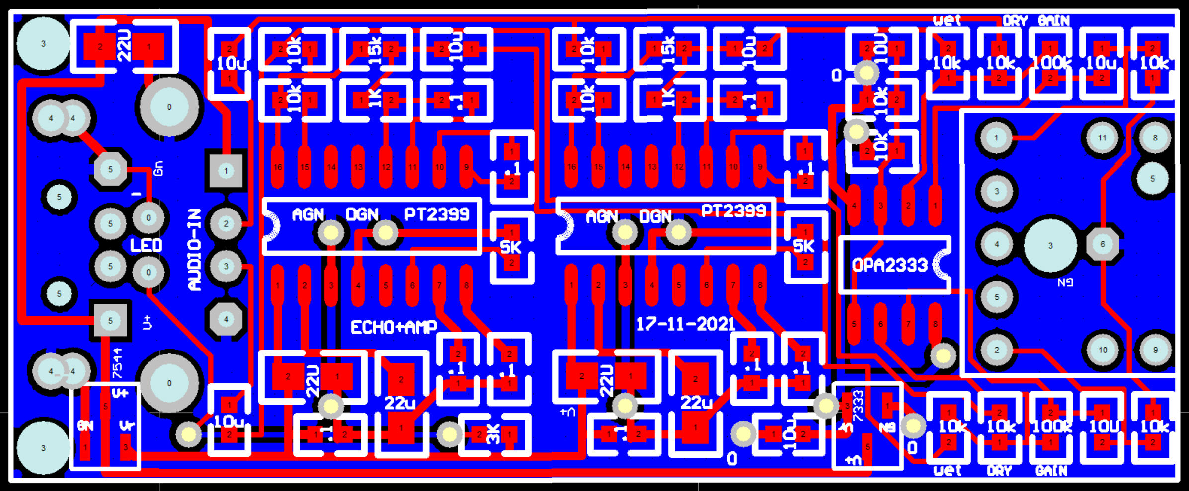

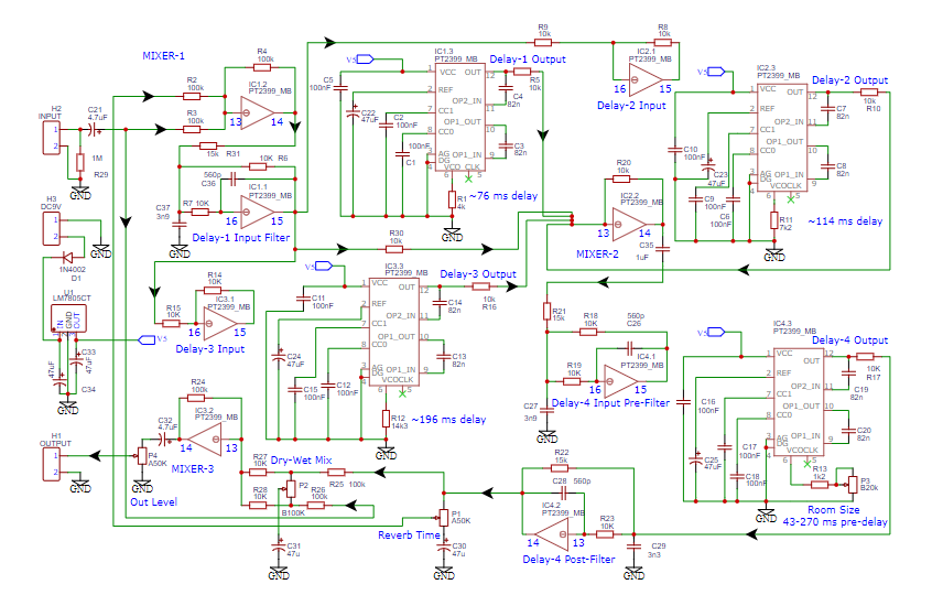

      PT2399是一枚非常便宜的IC,作为声音后期处理效果有限,只能产生简单的ECHO,DELAY效果,网上有人制作了用3-5枚组合起来的,能产生类似传统弹簧混响的效果,不过线路非常复杂,为了做出比 ...

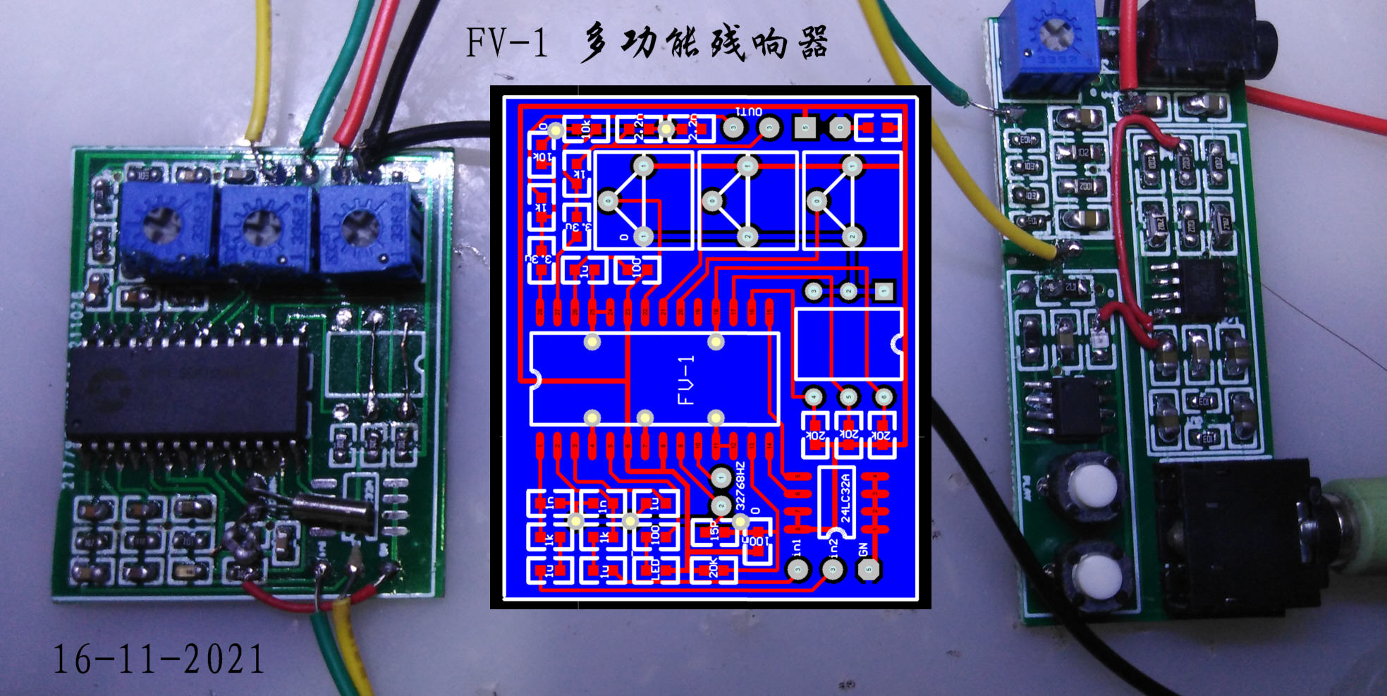

你好!就因为懂得不多,才开始做这些制作,希望从中学到一些知识和经验,大家在此一起学习吧。

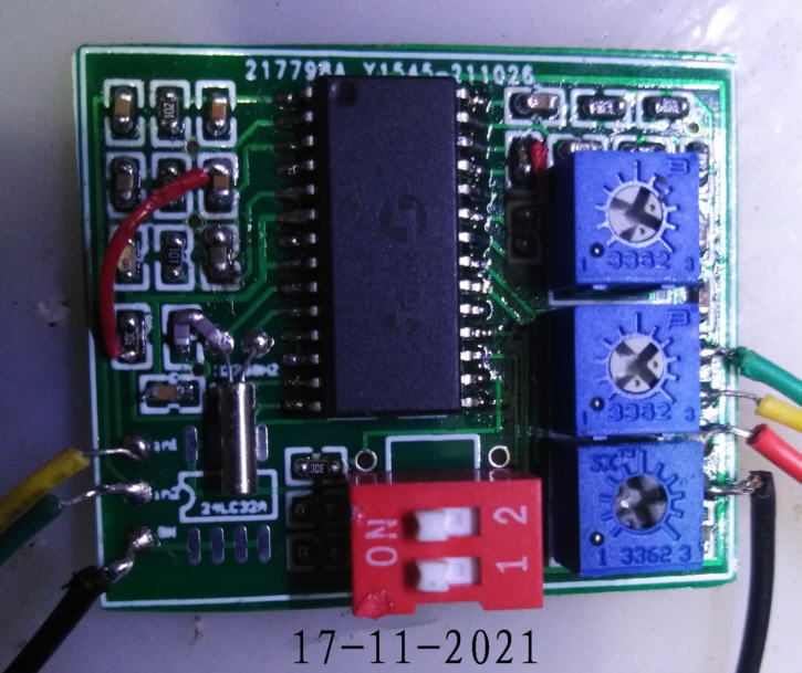

经过底板打样和焊接,实验结果相当满意,简易型的PT2399延迟功能相当不错了。
现在才明白,把延迟 ...

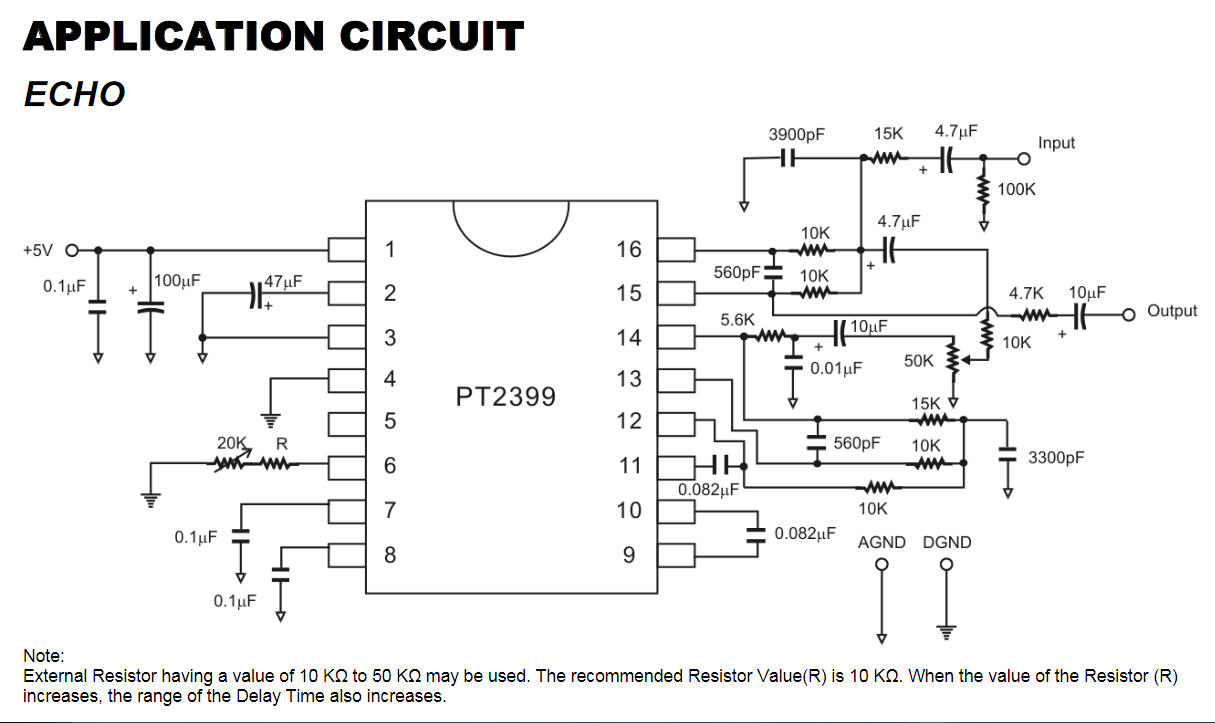

1. 我将会用单片机来控制那颗很贵的FV-1,包括是用数码电位器MCP41050等来产生特别效果,但还是先把基本线路做出来。
2. 这些电路都是来自说明书和网上的设计,不容易看懂,原因是用上PT2399内部的运算放大器,很乱。如果用外部独立的运放就容易看懂。

ID:833342 发表于 2021-10-20 08:25
牛牛牛!但是没看明白电路图
