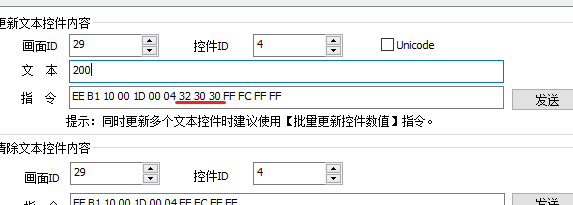

16进制用C语言怎么转ascii码?
查看数: 3935 | 评论数: 5 | 收藏 0
发布时间: 2021-11-5 12:14
比如数据200 就是0xc8    上机位不支持自动转换,就是发 0x32 0x30 0x30 数据是变量用C语言怎么转换??
