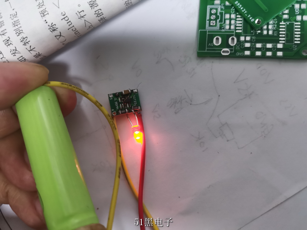

本帖最后由 老愚童63 于 2021-12-1 16:07 编辑 设计自制的一款网线测试仪,利用一片1G14单门施密特反相器作为核心元件,体积非常小巧。低功耗。

ID:491875 发表于 2021-11-6 07:50
ztzp 发表于 2021-11-5 22:52
讲讲原理嘛,我们也好学习学习。
一片施密特反相器,一个电阻,一个电容就可以构建一个多谐振荡器了,反相器输出通过一个电阻接反相器输入端的一个积分电容,因为施密特反相器具有迟滞电压也就是转折电压不是1/2VCC,所以可以形成振荡(普通反相器单门电路很难形成规范的振荡)。
