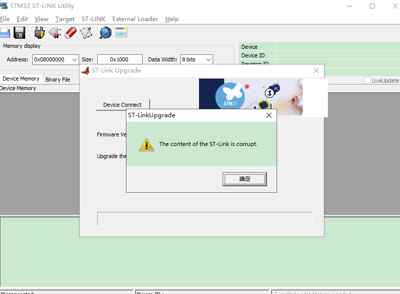

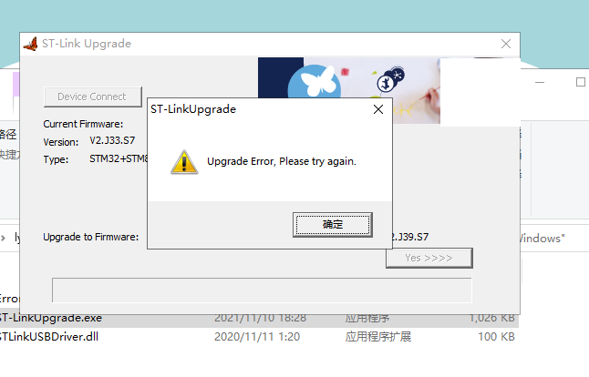

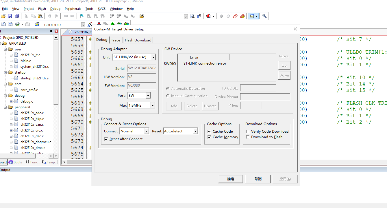

ch32程序烧录问题,串口和st-link都不成功
查看数: 3986 | 评论数: 5 | 收藏 0
发布时间: 2021-12-9 16:16
本帖最后由 御灵 于 2021-12-9 16:21 编辑 一开始是用st-link下载,但是keil中出现连接错误 实在是没法下程序了,想问问论坛上大佬有知道是因为什么这样的吗? 板子是没问题的,因为试了好几个都是这样, ...

这个是要升级到对应你的软件同版本

1.串口ISP下载方法1:通电后,先按下B00T0按键(拉高后不要松开),
再按下复位键NRST后,松开NRST(表示己经复位)之后,再松开B00T0
按键。此时可用ISP(如STM32CubeProgrammer,国产可用WCHISPT001
下载)软件下载。
2.串口ISP下载方法2:按住B00T0按键(拉高后不要松开),然后通电。
之后就可以用ISP软件下载。
上述两种方法要连接好串口:PA9(连接外部RX)PA1O(连接外部
TX)

ID:96682 发表于 2021-12-13 02:49
获取设备信息失败也许与钩选的启动读保护有关,如果是 USB 串口可能要勾选相关选项
