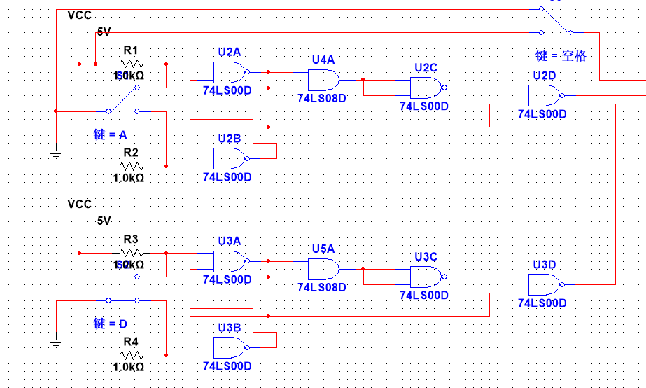

关于拔河比赛游戏机整形电路的工作原理分析
查看数: 1705 | 评论数: 1 | 收藏 0
发布时间: 2021-12-15 00:54
关于上面那一模块的整形的电路,我知道原理是放大占空比,但是具体是这么实现的呢,还有74LS192不是要上升沿才能工作吗,为什么无论开关打到那里最后输出结果都是1
ID:984558 发表于 2021-12-15 00:55
看的不太懂,有什么更简单的方法能代替这个整形电路吗
