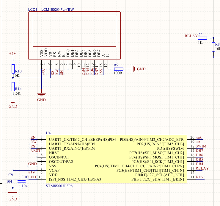

stm8003单片机驱动lcd1602 四线驱动出现问题 求大神帮忙
查看数: 2031 | 评论数: 2 | 收藏 1
发布时间: 2021-12-25 09:59
现在发现驱动出现乱码 以及 不显示 ,功能很不正常 下面附上代码以及 原理图 #ifndef __LCD1602_H #define __LCD1602_H /***********LCD1602 四线驱动***********/ #include "system.h" #includ ...
ID:543220 发表于 2022-1-5 14:27
rayin 发表于 2022-1-3 13:24
发下乱码显示照片, 注意一下上电复位时序,还有发送数据的速度。lcd1602是慢速器件,不能太快。
另外论坛 ...
感谢  , 已经解决与了 ,由于用的是ST_LINK仿真, 虽然程序初始化  有显示清空的程序, 但还是不行, 需要重新上电。  所以 不重新上电会导致乱码  , 还是得感谢你
另外论坛里有PCF8574驱动LCD1602的例程,你可以参照他们的程序来,也是采用4线驱动方式做的。
