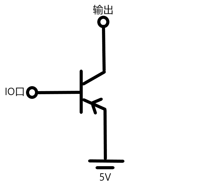

ULN2003芯片使用的相关问题 请教大家
查看数: 4453 | 评论数: 15 | 收藏 0
发布时间: 2022-1-6 18:49
ULN2003芯片 能否 输出高电平? 开漏电要加个 上拉电阻 实现 高电平; 但为什么 蜂鸣器 给个 脉冲信号的时候 可以 直接接 不用接上拉电阻 就能出声啊? IO口直接高低高低的给就出声了 还有个问题是 : ...

ID:883242 发表于 2022-1-6 21:43
ty86391101 发表于 2022-1-6 19:52
哦哦,那我理解了,
那第二个问题 那个NPN跟 PNP控制的时候
NPN射极接地或PNP射极接VCC都是射极放大器,反向的。
NPN集极接VCC或PNP集极接地都是射随器,同向的。
ID:1000365 发表于 2022-1-6 19:52
Hephaestus 发表于 2022-1-6 19:47
无源器件根本就不懂什么高电平低电平,你考虑这些没用的东西干什么?
无源器件只要知道有电没电就行了 ...
哦哦,那我理解了,
把NPN和 PNP当开关用的话  IO口 那么输出信号是对的吗?
ID:883242 发表于 2022-1-6 19:47
ty86391101 发表于 2022-1-6 19:32
就是 我学蜂鸣器的时候 说要给高低高低的脉冲信号,(无源蜂鸣器)
但是学2003的时候 说2003不给上拉电 ...
无源器件只要知道有电没电就行了。
ID:1000365 发表于 2022-1-6 19:43
Hephaestus 发表于 2022-1-6 19:26
蜂鸣器接在电源和2003之间当然能响,我都不懂你迷惑什么?
蜂鸣器确实是在 电源和2003之间,
但是我单片机控制2003的时候,2003出不来高平,
我IO口 输出1和0 到2003时候   2003输出的都是 高阻和低平。
是不是说 蜂鸣器不需要高平啊?
但是学2003的时候 说2003不给上拉电阻 出不来高平。
就是2003怎么给出来的高低信号,不是说没上拉电阻 就没有 高平吗?
