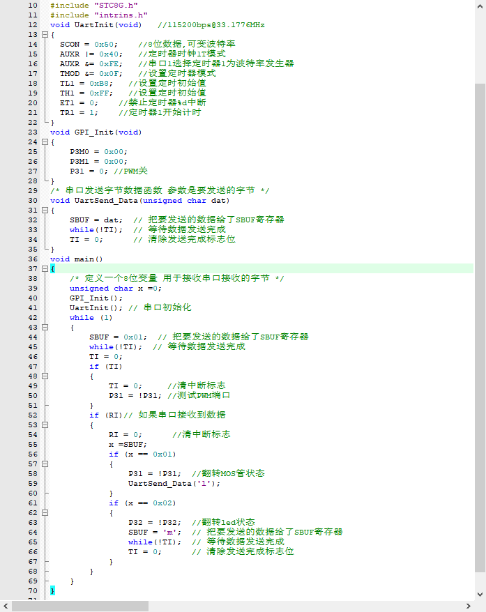

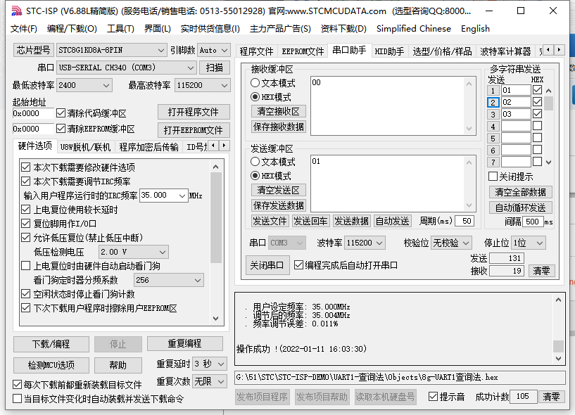

请大侠指点下: 串口为什么发送正常,接收却不正常呢? 单片机源程序如下: #include "STC8G.h" #include "intrins.h"   void UartInit(void)          ...

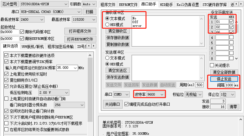

原来上传的程序串口初始化中,P31 = 0; //PWM关 这一句不能写的。写了串口就收发不了数据了。
ID:725306 发表于 2022-1-15 09:38
188610329 发表于 2022-1-11 21:06
你知道不知道  P31 是用来干什么的么?
你一边要用  P31 发送串口, 一边还要反转  P31, 心不是一般的大阿 ...
大哥,就是这个问题 。。。。。 后来我调整了波特率为9600,可以正常收到数据了。因为用的事8脚的单片机,资源比较少,所以调试的时候想看看正常不。谢谢,贴吧是个好环境,大家都会帮助小白菜。

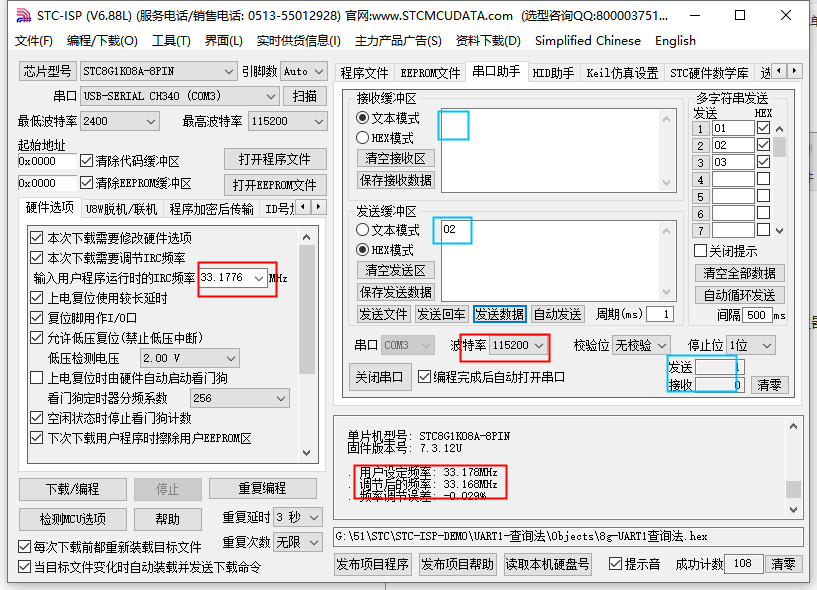

ID:725306 发表于 2022-1-11 18:53
npn 发表于 2022-1-11 18:51
35Mhz/115200 不能被整除,你要用33.1776Mhz的晶振。
下面显示已自动调节为35.004MHz了呀
ID:725306 发表于 2022-1-11 18:52
ID:725306 发表于 2022-1-11 18:47
第一次用,不太熟悉帖子版面
代码格式显示是乱的,  我重新补下
ID:725306 发表于 2022-1-11 18:46
  1. #include "STC8G.h"
  2. #include "intrins.h"
  3. void UartInit(void)                //115200bps@35MHz
  4. {
  5.         SCON = 0x50;                //8位数据,可变波特率
  6.         AUXR |= 0x40;                //定时器时钟1T模式
  7.         AUXR &= 0xFE;                //串口1选择定时器1为波特率发生器
  8.         TMOD &= 0x0F;                //设置定时器模式
  9.         TL1 = 0xB4;                //设置定时初始值
  10.         TH1 = 0xFF;                //设置定时初始值
  11.         ET1 = 0;                //禁止定时器%d中断
  12.         TR1 = 1;                //定时器1开始计时
  13. }
  14. void GPI_Init(void)
  15. {
  16.           P0M0 = 0x00;
  17.     P0M1 = 0x00;
  18.     P1M0 = 0x00;
  19.     P1M1 = 0x00;
  20.     P2M0 = 0x00;
  21.     P2M1 = 0x00;
  22.     P3M0 = 0x00;
  23.     P3M1 = 0x00;
  24.     P4M0 = 0x00;
  25.     P4M1 = 0x00;
  26.     P5M0 = 0x00;
  27.     P5M1 = 0x00;
  28.     P31 = 0; //PWM关
  29. }
  30. /* 串口发送字节数据函数 参数是你要发送的字节 */
  31. void UartSend_Data(unsigned char dat)
  32. {
  33.         SBUF = dat;  // 把要发送的数据给了SBUF寄存器
  34.         while(!TI);  // 等待数据发送完成
  35.         TI = 0;      // 清除发送完成标志位
  36. }
  37. void main()
  38. {
  39.                 /* 定义一个8位变量 用于接收串口接收的字节 */
  40.                 unsigned char x =0;
  41.
  42.                 /* IO设置*/
  43.                 GPI_Init();
  44.
  45.                 UartInit(); // 串口初始化
  46.     while (1)
  47.                 {
  48.                         SBUF = 0x01;  // 把要发送的数据给了SBUF寄存器
  49.                                                                 while(!TI);  // 等待数据发送完成
  50.                                                                 TI = 0;
  51.
  52.                                 if (TI)
  53.                                 {
  54.                                                 TI = 0;     //清中断标志
  55.                                                 P31 = !P31; //测试PWM端口
  56.                                 }
  57.                                 if (RI)// 如果串口接收到数据
  58.                                 {
  59.                                                 RI = 0;      //清中断标志
  60.                                                 x =SBUF;
  61.                                                 if (x == 0x01)
  62.                                                 {
  63.                                                                 P31 = !P31;  //翻转MOS管状态
  64.                                                                 UartSend_Data('l');
  65.                                                 }
  66.                                                 if (x == 0x02)
  67.                                                 {
  68.                                                                 P32 = !P32;  //翻转led状态
  69.                                                                 SBUF = 'm';  // 把要发送的数据给了SBUF寄存器
  70.                                                                 while(!TI);  // 等待数据发送完成
  71.                                                                 TI = 0;      // 清除发送完成标志位
  72.                                                 }
  73.                                 }
  74.                 }
