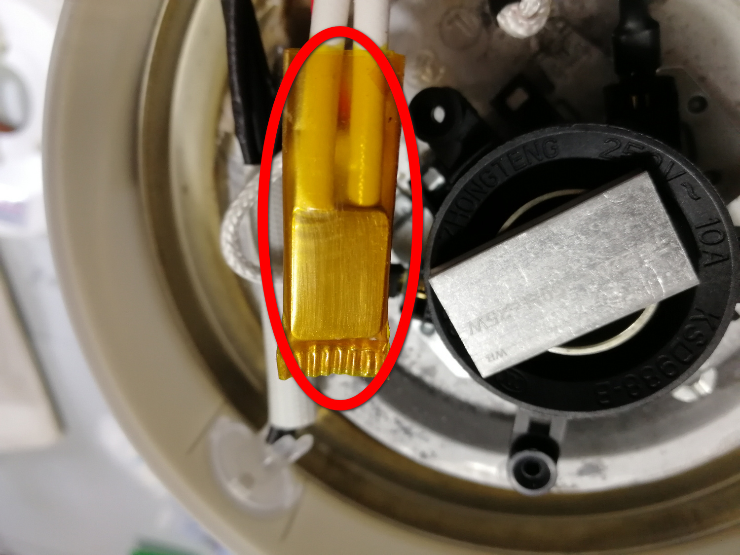

恒温电热壶中的这个东东,应该是PTC热敏电阻吧

手头有一个半球牌的所谓恒温电热壶,据说水开了以后,水壶会自动恒温在60度。这是简易的机械式恒温系统。拆开之后发现关键零件不是断开式的恒温开关,而是这个东东,万用表一测,无论什么情况下均有一定的阻值,常态 ...

非常明显的恒温温控开关

那是一种恒温器吗?

不是,是PTC发热板。

这个应该就是温控开关,60度 常闭的 ,某一个宝上搜一下很便宜的
双金属片?

这玩意寿命可短了,用不了多长时间就坏了

白炽灯,上电和不上电时的电阻你也可以测试一下,五金店可购买,注意用电安全。

对探头加热或冷却,阻值发生变化就是热敏电阻。

这就是PTC加热板,自动恒温。可以在某一个宝上找到大小合适,恒温符合要求 的。
