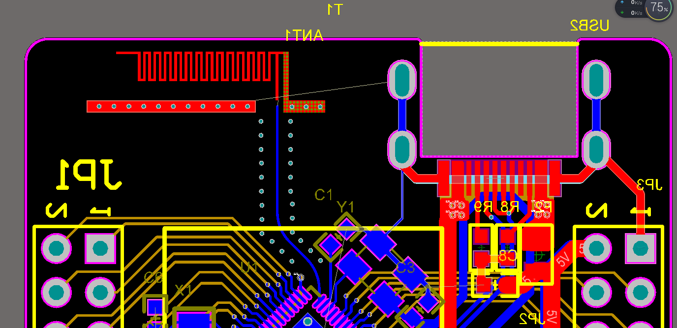

额。。。其实标题不能概括我的问题 先感谢大佬们的耐心解答 我虽然是学通信的,但是在学校里面从来没接触过和射频有关的东西 好多东西只能自学,不知道有没有大佬可以给我指个方向(能做到能自己仿真画天线 ...

尽量不要过孔,过孔就有额外损耗了
ID:236035 发表于 2022-2-11 08:22
天线端不要打过孔,但可以在阻抗匹配电路的输入端打过孔。
ID:1004657 发表于 2022-2-10 15:53
可以的,但是需要控制阻抗,高频过孔会引入额外插入损耗,需要提前考虑;

不要过控,如果是同一面则批量时阻抗比较一致。你要知道PCB打孔的孔径有时候大了小了不好控制,换个供应商又要改阻抗

MOVEORDIE 发表于 2022-2-2 15:12
业余非科班只能简单说一下,信号线能在同一层走的就尽量不要走过孔,特别是天线。看你的天线,频率不低,过 ...
是的,我也是尽量把线都布在一面,尽量减少打孔,就算是有打孔,一条线上也尽量保证不超过两个(信号线上),电源过孔我给的多一些,为了载流能力可以强一点。
至于各个元器件的作用嘛。。。这个怎么说呢,等我迟一点补张图您看看,主要有的板子上的元器件确实没有见过,已经超出了我目前手头所有书里面可以查找的范畴了。上面也没有标注,周围的人也没有可以问的,所以来论坛看看有没有大佬见过。

dandan-tcb 发表于 2022-2-2 21:59
看你的板子,天线可以放在芯片那层啊,为啥要穿到另一层去呢。当然,换层可以(中间层也可以),但是没必要 ...
因为正面是一块屏幕/笑哭,不得已才把芯片放在背面的,天线为了美观放在了正面,现在在想更换天线的封装(把板载天线换成贴片天线,或者天线座)请问大佬这样可以吗

whatdiy 发表于 2022-2-2 19:37
我觉得阻抗肯定就这样改变了
这个是肯定的,就是怎么能让阻抗的改变小点,或者降低打孔带来的影响,大佬有好的建议吗

看你的板子,天线可以放在芯片那层啊,为啥要穿到另一层去呢。当然,换层可以(中间层也可以),但是没必要。至于影响有多少,只能给你大概的参考:过孔大概的等于几nH的电感,会稍微的影响天线的频率,至于是变好还是变坏,只能用仪器测才知道了。

业余非科班只能简单说一下,信号线能在同一层走的就尽量不要走过孔,特别是天线。看你的天线,频率不低,过孔会阻抗匹配问题,况且你还用了四层板。
