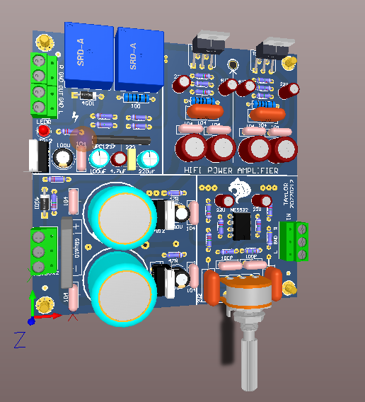

又来1875的原理图PCB,10X10的板 5532前级+喇叭保护电路
查看数: 19818 | 评论数: 51 | 收藏 9
发布时间: 2022-2-13 21:44

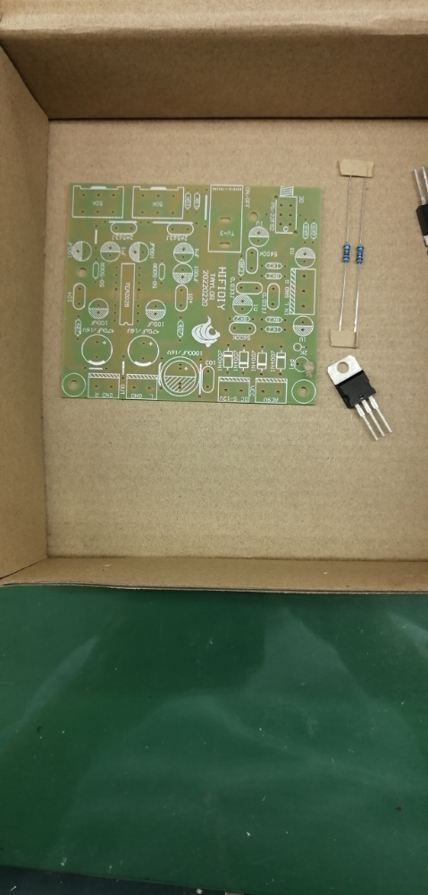

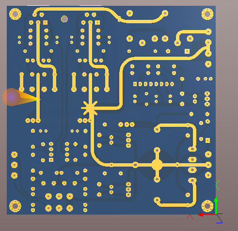

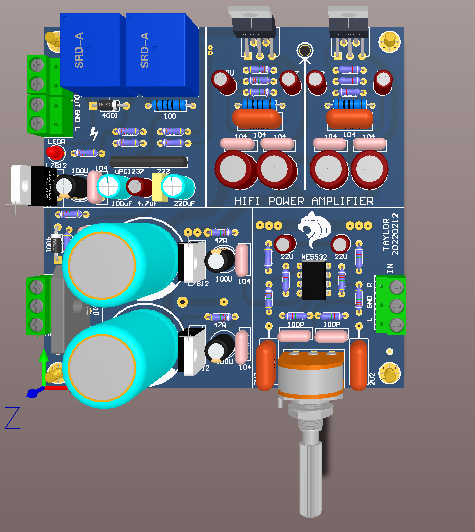

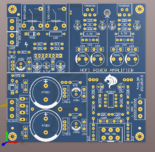

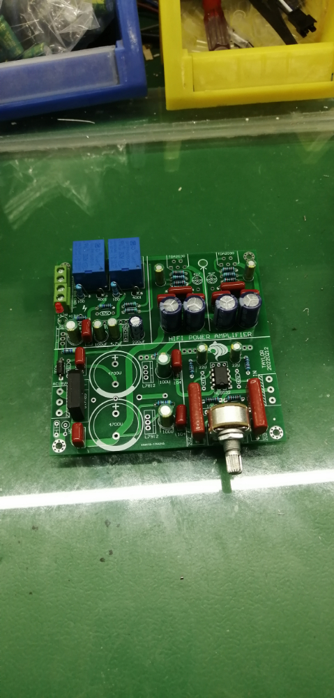

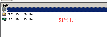

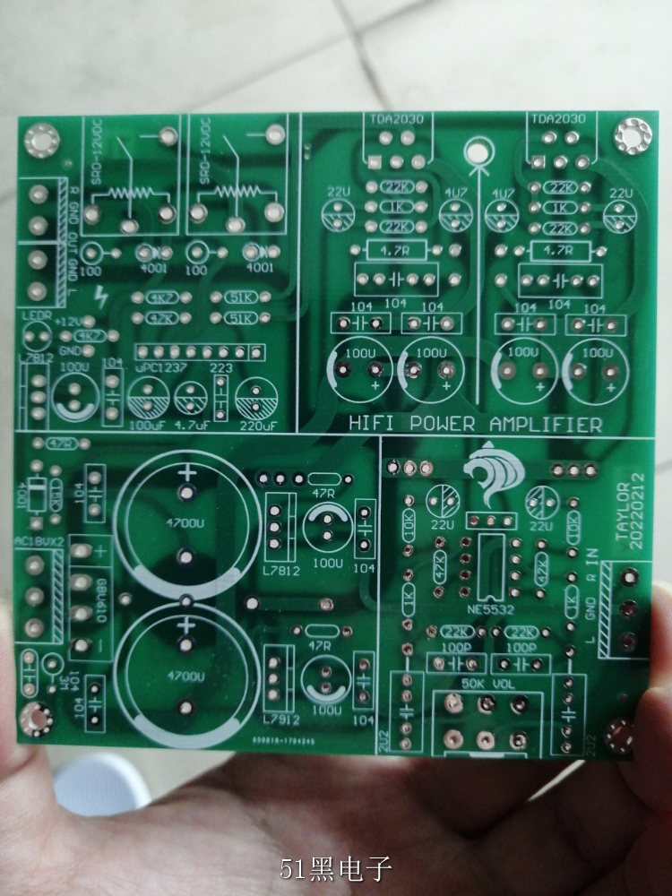

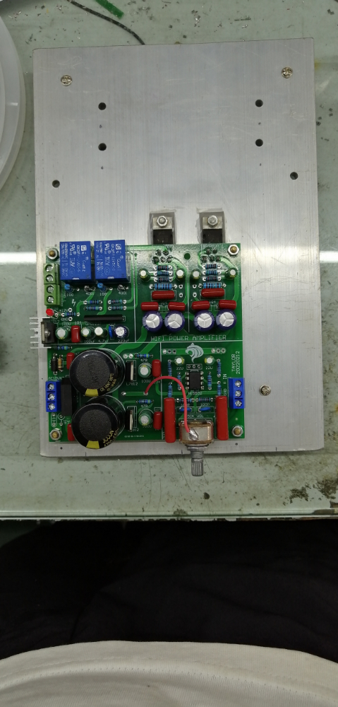

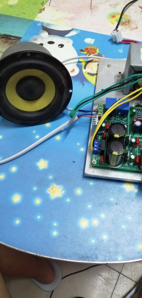

有坛友要10X10的板 排了一个 5532前级+1875标准电路!有PCB和SCH! Altium Designer画的原理图和PCB图如下:(51hei附件中可下载工程文件) 欢迎回帖指点!

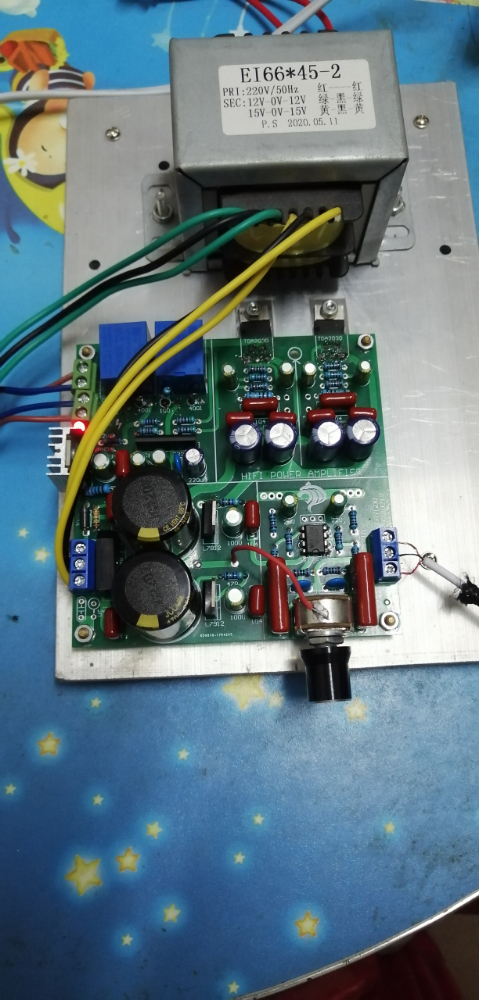

ID:1116526 发表于 2024-4-16 04:21
忘了补充。楼主的变压器是12V-0-12V,对于2030来讲,是刚刚好,没超过额定的22V,但是对于1875来讲,实在功率不太够,建议18V-0-18V的,这样能完全发挥到1875的最高效率哦~音箱在4~8寸是效果最明显的
ID:1116526 发表于 2024-4-16 04:19
楼主的设计都是按照模块化设计的,挺好的,不过这是2.0的桌面音响版本,且低音高音部分没办法调整,只有一个音量大小调整,建议楼主增加下,音量调节板部分,做2个版本,一是整体版,二是分体版本。然后耦合电容部分,104换成威马的会更好 ,大电容用6800uf或者1000uf的。增加2.1的版本。可以用1875+2030A或者1875+2050的方案。(实际都可以相互通用)另外22uf用尼吉康或者是依娜。继电器用欧姆龙的更好哦~
ID:1084716 发表于 2024-3-10 14:42
新乡家电维修 发表于 2022-6-1 16:45
我制作的1875没有本底噪声,前级供电是伺服电源7812+7912+5532,功放部分是10倍前级放大5532+1875直流伺服+5 ...
如果没有底噪确实不错、但是这块板子确实要重新布局一下、规整一点更好

有一点点前级的底噪!

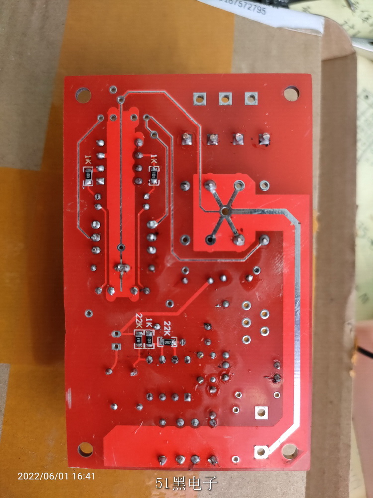

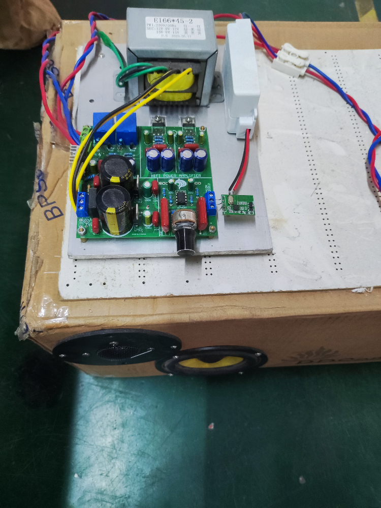

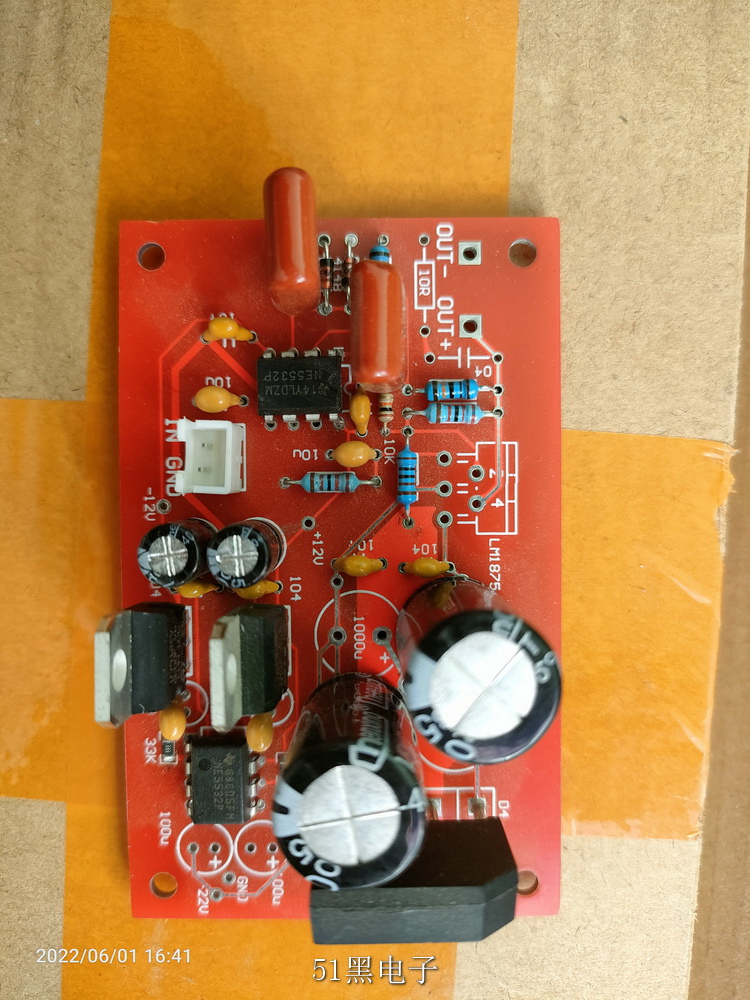

ID:72088 发表于 2022-6-1 16:45
我制作的1875没有本底噪声,前级供电是伺服电源7812+7912+5532,功放部分是10倍前级放大5532+1875直流伺服+5532控制,无反馈电容输出方式。焊好一个安装到有源音响里了,这有个完成部分的图片发给大家看看。
第一次布局没掌握好电容尺寸,显得拥挤
参与人数 1黑币 +20 收起 理由
admin + 20 回帖助人的奖励!
ID:1020175 发表于 2022-5-27 18:48
正如楼主所说,底噪略大, PCB走线待改进。可以理解,这个板子可以分拆的,建议:
1、保护部分,可以设置成正常和非正常保护两个指示灯。
2、地线汇集到电源滤波中间。
3、OTL已经很多了,建议功放部分改成BTL。
4、功放LM1975部分也可以用LM1976试试,BTL吧
谢谢,已经很好了,期待作者更多的作品

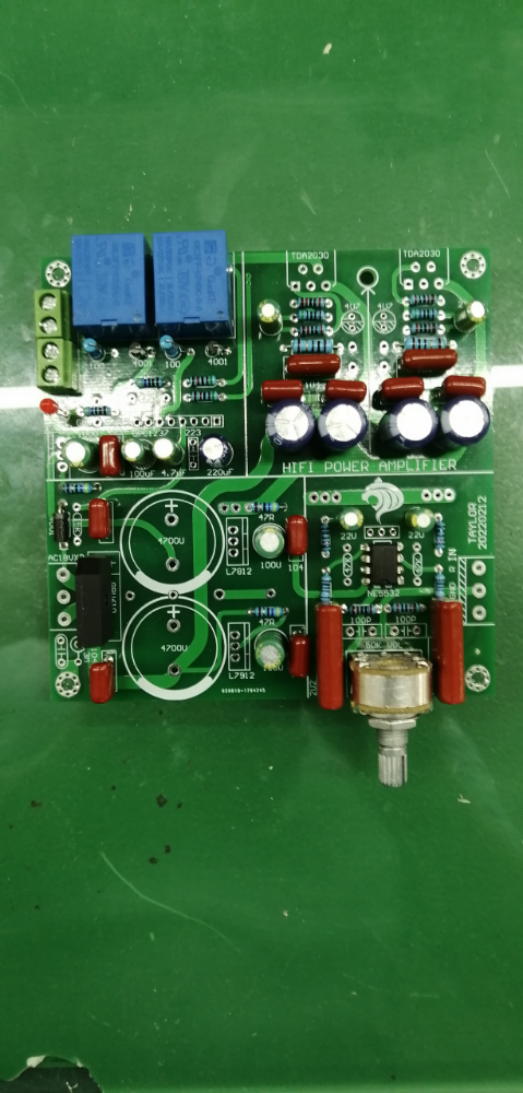

ID:829010 发表于 2022-5-19 14:13
感觉还是设计成对称布局好看。喇叭的保护继电器和4700微法电容。选型大点了。

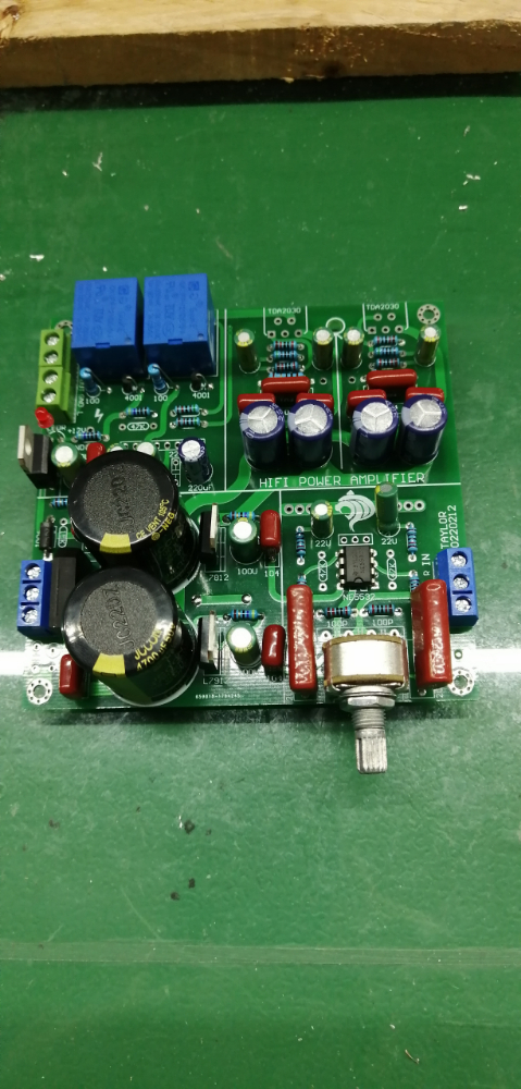

ID:865844 发表于 2022-5-16 22:57
taylor521 发表于 2022-5-15 12:31
一直很忙,想起了弄一下,快完工了!
效果怎么样
ID:846237 发表于 2022-5-15 20:38
mstwoow 发表于 2022-5-15 18:39
提个建议,那几个耦合电容,按烧友的要求不是应该用无极性的电容么?另外,几个退耦用的104电容就没必要用 ...
嗯嗯,先试试看吧,到时候换成钽电容(我只有钽电容)试试
ID:885305 发表于 2022-5-15 18:39
提个建议,那几个耦合电容,按烧友的要求不是应该用无极性的电容么?另外,几个退耦用的104电容就没必要用那么大的薄膜电容器了。
ID:1020175 发表于 2022-4-20 21:12
看着挺工整的,地线走向也比较统一,保护功能完善。lm1875是很耐玩的IC,不同的人,用不同的元件,用不同的音箱,组出来也会有不同的声音。
