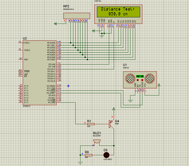

单片机超声波程序无法实现报警 求大佬看看哪里错了?

2248373991 发表于 2022-3-30 14:27
有一点不太明白,TR和EC口,你看程序跟仿真反着来,接别的口还不行
因为你的程序定义IO口的时候弄反了
然后之后的代码用着错误的IO名来写
你这程序还用了外中断来检测EC口的下降沿
所以不能用其他口
你的程序有些错误
应该等待EC口的上升沿来到后才开始计时
ID:1014303 发表于 2022-3-31 02:40
你可以试试把两个报警器分开,分别作用

cnos 发表于 2022-3-28 23:17
你这个数据300对应的才是30cm。所以if那里的30改成300

ID:1013861 发表于 2022-3-29 00:03
30改成300
