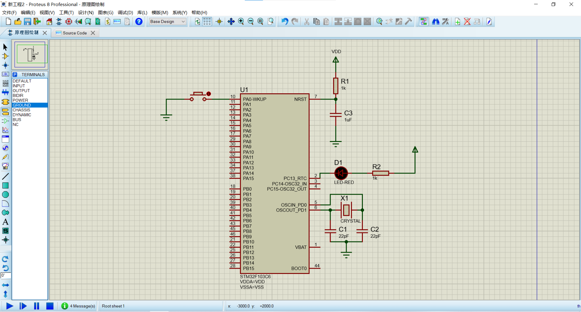

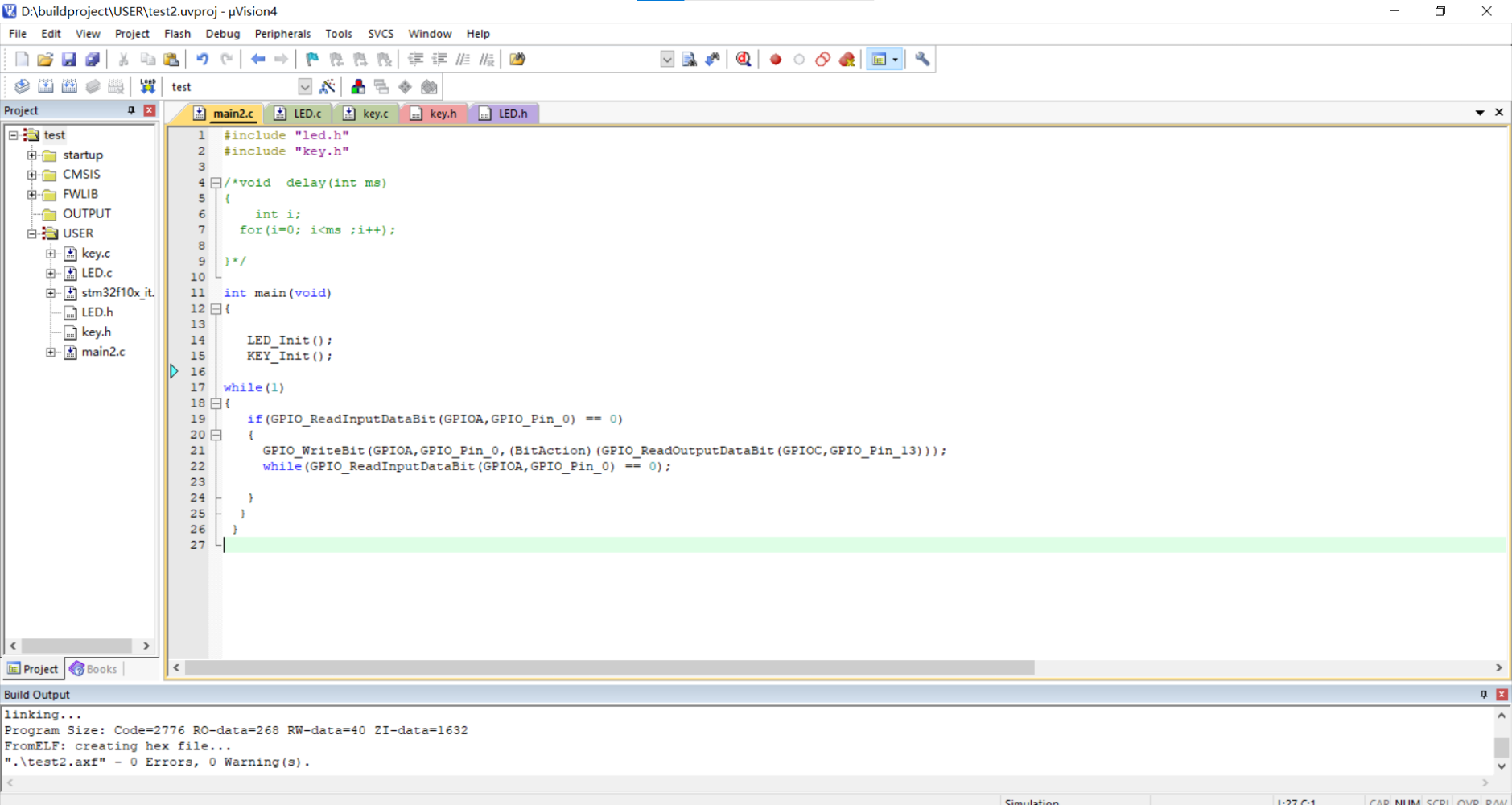

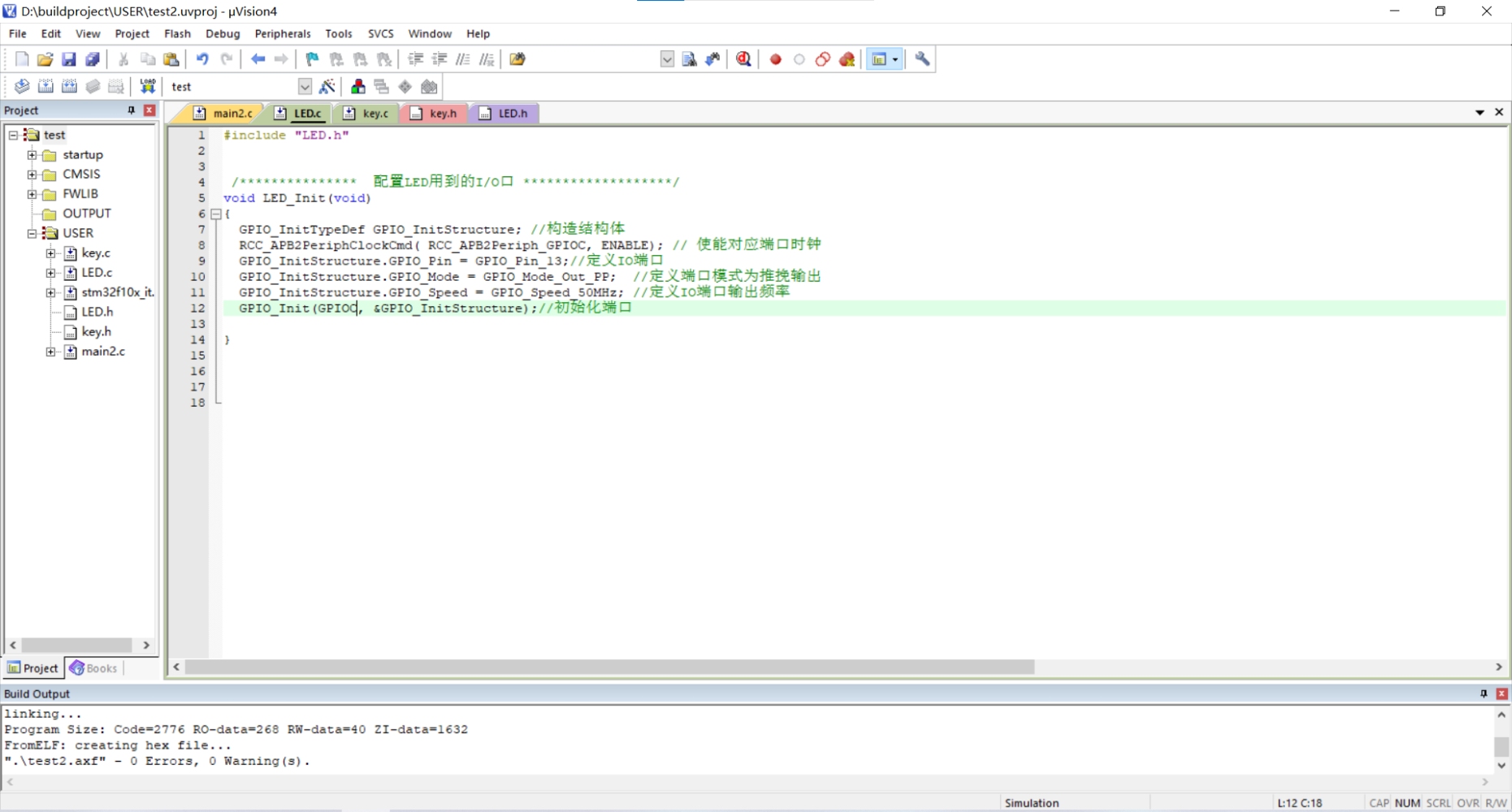

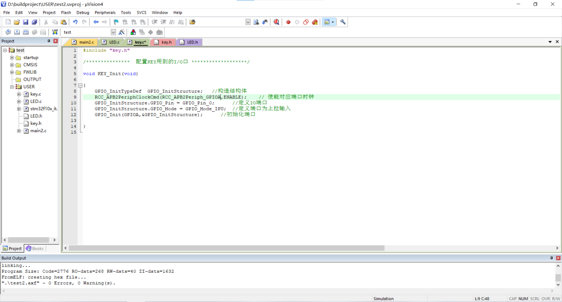

单片机按键控制led,加入程序仿真的时候按键不能控制led该怎么办

原理图、key.c、led.c、main.c

没有做正常输出吧 端口是不是出错了

单独给led高电平测试led,然后用示波器读一下你单片机输出的是什么有无高电平
