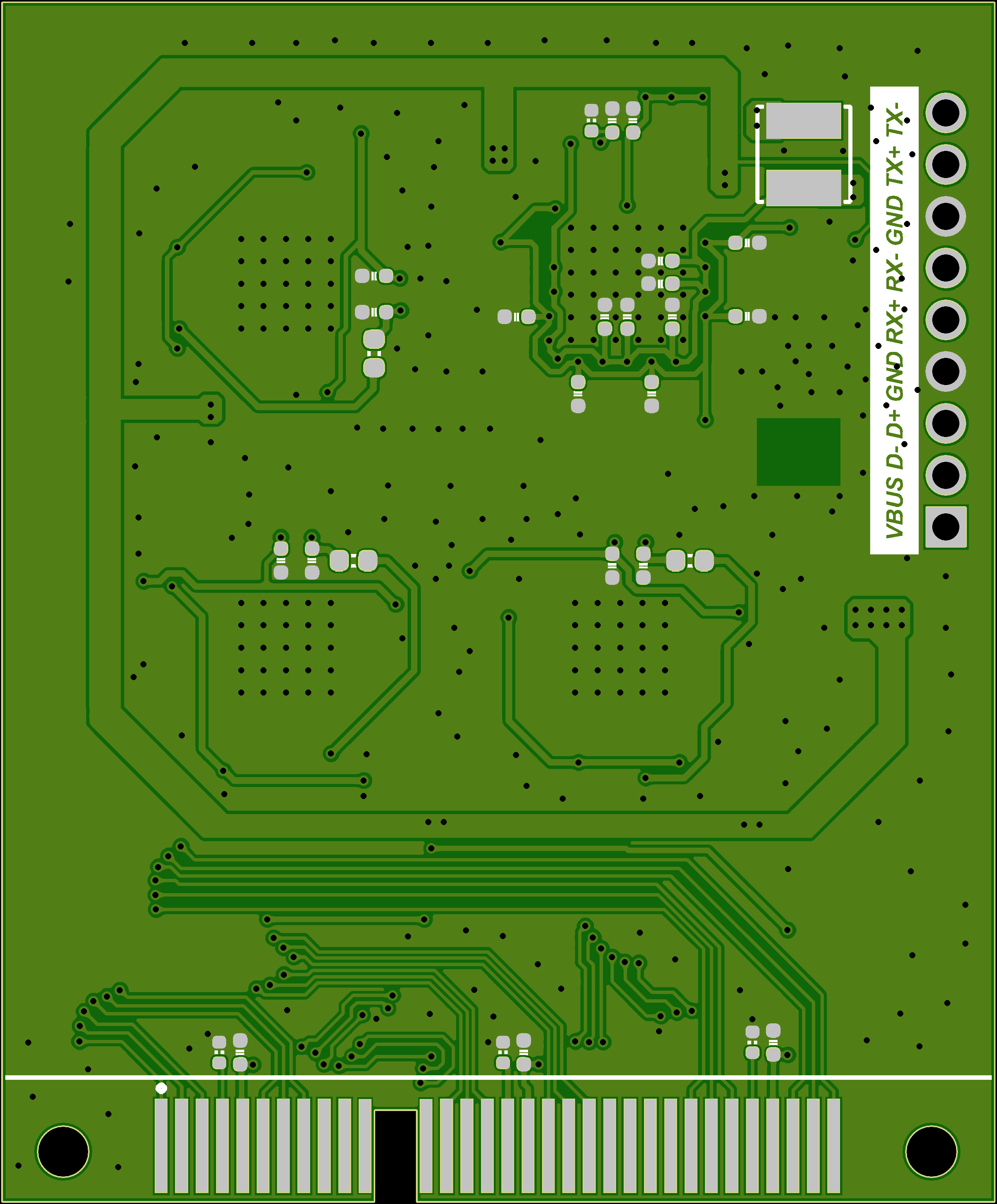

请教一下多路SD卡读卡硬件设计方案问题
查看数: 2569 | 评论数: 5 | 收藏 0
发布时间: 2022-6-23 01:02
各位朋友大家好,最近小弟我在做一个项目需求的时候,需要通过USB3.0接口同时挂载5张SD卡到电脑上读取数据。目前我的方案是使用一个USB-HUB芯片,下面挂3个GL3224的USB3.0读卡芯片。该芯片可以同时挂载2张SD卡到电脑 ...
ID:307734 发表于 2022-6-26 11:12
yueguang3048 发表于 2022-6-23 10:53
1.可尝试把两个板子直接用焊锡(或飞线)连起来(跳过插座),毕竟是高速信号
2.个人认为芯片发热正常,从 ...
谢谢老哥,我会试试看直接飞线的效果如何。
温度高的话,温度高一些会不会影响它的工作效率呢?
ID:307734 发表于 2022-6-26 11:10
雪玉寐影 发表于 2022-6-23 03:40
卡座为什么不直接做在芯片背面?
项目为了方便,把卡座做到一体了。
2.个人认为芯片发热正常,从你的描述看温度在50℃以上,817芯片能到125℃,不必担忧
3.没搞过3.0,不行编不下去了....
ID:230742 发表于 2022-6-23 10:19
能用是一回事。要想速度块,就复杂了。什么最短等长走线,背面要不要铺铜,要不要用4层板。等等。
我是一点也不会啊。
ID:99525 发表于 2022-6-23 03:40
卡座为什么不直接做在芯片背面?
