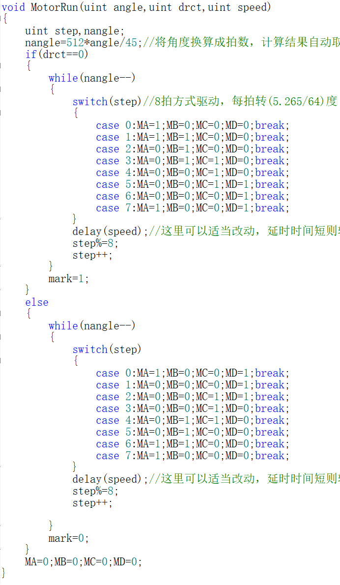

这个单片机程序为啥步进电机实际效果没有转360度?只转了90度多

理想效果是电机正向转360度后反向转360度,但实际效果只转了90度多。

512*angle=512*360=184320,这个地方先溢出,才会再除45
好的,太谢谢了

可以了,谢谢大佬,太谢谢了

改成int和float试了一下都不行
改long啊
  1. void MotorRun (uint angle, uint drct, uint speed){
  2. long step, nangle;
  3. nangle=(long)512*angle/45;//将角度换算成拍数,计算结果自动耶
  4. ...

如果把MotorRun方法里的angle参数改成int型后,电机会一直朝着一个方向转

MotorRun函数第二行溢出了。
改成int和float试了一下都不行

MotorRun函数第二行溢出了。
