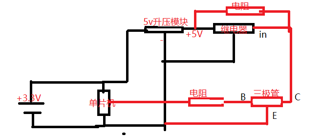

想用3.3v单片机共用电源控制继电器,升5v模块用某一个宝买的的共地升压模块。单片机控制继电器用了NPN三极管放大电流,为什么这个电路e接地后单片机就不运行了呢?这个电路图需要怎么修改?

取消并联的电阻看一下。
ID:278006 发表于 2022-8-6 16:39
为什么不直接用3V继电器    还有继电器为什么并联一个电阻  一般是并反向二极管
ID:647261 发表于 2022-8-6 16:16
看这图,这继电器导通后会不会5V和GND短路了,搞个正常的原理图吧

继电器要能动作需要有上面的标准电压和电流。

从现象来看,电流是不够的
ID:1040201 发表于 2022-7-30 16:34
3.3V再升5V?用的是什么供电,电流是否够大。可以考虑输入5V降3.3V供MCU

升压模块电流不够
ID:337374 发表于 2022-7-30 10:12
大概是LDO电流不够,单片机VDD端电压处于复位电压以下
ID:466505 发表于 2022-7-30 09:07
继电器导通后5V接到地???

跟写文章一样,文理不通,画的图也看不懂要表达什么意思。无解
ID:143767 发表于 2022-7-29 18:33
你这图画的,说什么好呢,总之是看不明白

你的继电器为什么有三条腿?
