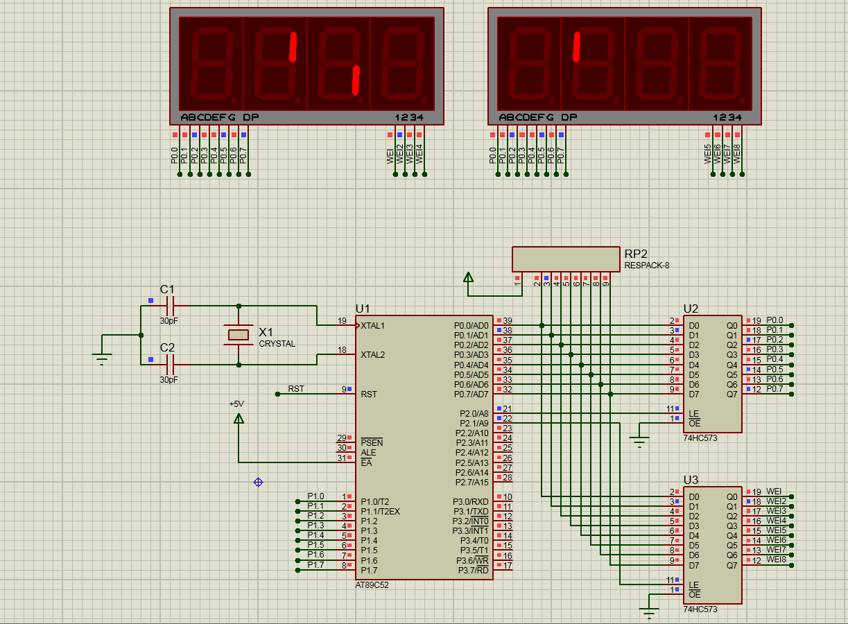

这个单片机程序怎么不显示数字?

用我的数码管驱动绝对不会有任何问题存在,唯有段值阴阳区别,取反即可,看我帖子。

不知道什么问题,查不出来
楼主抄书的,消隐代码错误,按图例改码。

ID:824490 发表于 2022-8-31 06:33
上一贴已说过了:
573的OE被接地了,没有消隐,没有消隐,没有消隐!!!
咋就不听不做呢???
我帮你调试好了,你可以直接用。
////打字太辛苦,画图更难受

ID:278457 发表于 2022-8-31 00:15
不知道什么问题,查不出来
