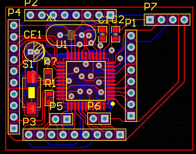

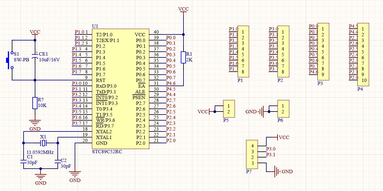

想做个51单片机最小系统,请问缩小到3cm*4cm的板子上能行吗?
查看数: 10444 | 评论数: 29 | 收藏 0
发布时间: 2022-10-14 18:42
如图pcb尺寸是30mm*40mm,右边留的空位打算插一个蓝牙模块,为了节省空间芯片用的贴片式51,引出了vcc和gnd打算使用外部供电,引出了rxd和txd进行程序烧录,请问最小系统做这么小能正常工作吗?

布局还可以优化的
ID:1137846 发表于 2024-12-10 16:46
画板之后用DRC检查一下,一般能帮助检查出孔位的间距大小是不是合格的,其次注意一下走线,不要直角和锐角。

P7插座可以竖着方, 还能减少PCB尺寸.
P0端口用10K排阻上拉, 可以做准双向端口.

89C52的P0口需要上拉。很麻烦。如果STC8系列的现在还搞不太懂,也可以先学习学习STC15的。小一点的有STC15W408AS,大的有STC15F2K60S2,还有STC15W4K32的。可以先过度一下。

ID:401564 发表于 2022-10-15 21:23
不要再用89这个才古董了
至少是STC8A或者是8G,8H之类的
外部晶振不需要
复位电路不需要
VCC要加一个104和一个106,可以选择0603封装
这么简单的板不要自动布线
走线至少是0.254mm或者以上,尽量不要在排针的两个焊盘中间走线

DrreamLovely 发表于 2022-10-14 19:58
复位的电容选无极性的,可以做的更小的,注意走线
这个原理图我照着网上的画的,这个电容必须是无极性的吗
ID:883242 发表于 2022-10-15 14:42
电源线和地线太小了,敷铜吧。退耦电容也没有。

你P0口没有上拉!!
推荐使用STC8系列单片机,不需要上拉,不需要复位,不需要晶振
只要提供电源和串口下载就能工作了
都是8051单片机,程序是一样的

其实最小系统都不需要PBC板,STC单片机全集成了,只差电源的电容了,把1个103电容和1个22uf电容焊接到单片机电源脚就是最小系统。如果加PBC板也就2个电容并把单片机IO口引出而已。30mm*40mm太大。
