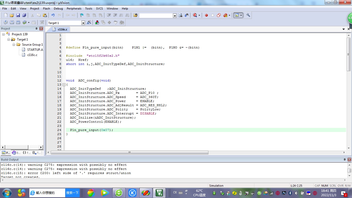

c116c。c(15):错误C200:“”的左侧需要结构/联合 不明白是什么意思。 程序见图。

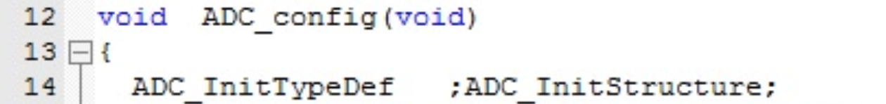

ID:1049947 发表于 2022-11-4 09:53
Hephaestus 发表于 2022-11-4 00:06
你仔细看下第14行是怎么写的吧。
这不是我写的,是我从stc网上抄的,我急于使用这段程序。请您在百忙之中帮忙指正。
ID:883242 发表于 2022-11-4 00:06
你仔细看下第14行是怎么写的吧。

ID:1007932 发表于 2022-11-3 21:47
你的结构体声明呢?
