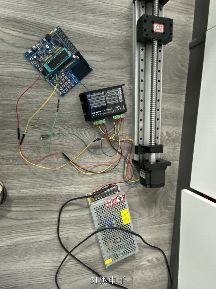

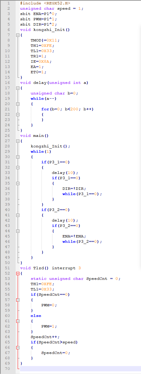

如何利用单片机独立按键使步进电机正转和反转?有无大佬指导一下
查看数: 3376 | 评论数: 3 | 收藏 2
发布时间: 2022-11-5 10:02
#include <REGX52.H> unsigned char speed; sbit ENA=P1^0; sbit PWM=P1^1; sbit DIR=P1^2; void kongzhi_Init() {     TMOD|=0X11;     TH1=0XFE;     TL1=0X33; ...
ID:1048790 发表于 2022-11-9 23:19
大佬 你这个还是不行  按键上去停不下来
ID:123289 发表于 2022-11-7 14:22
读通驱动器使用手册。
ID:161164 发表于 2022-11-5 16:13
还没弄好?
