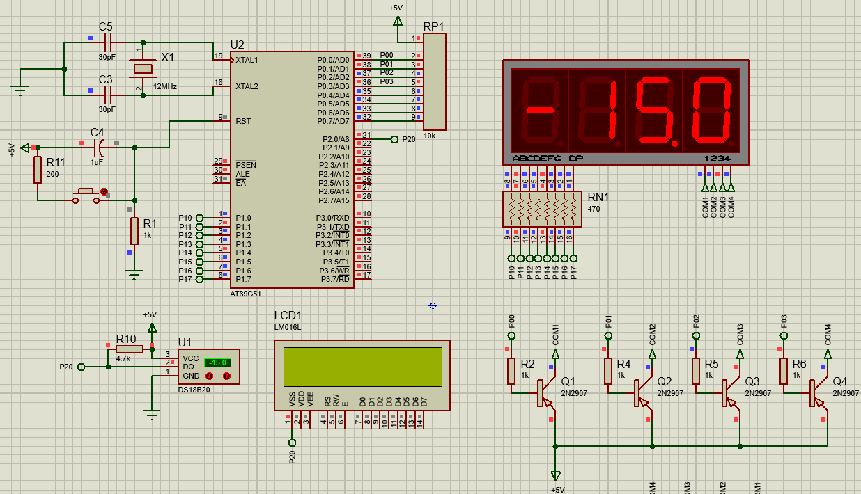

Proteus仿真DS18B20出现问题,请各位大佬指点
查看数: 2475 | 评论数: 2 | 收藏 0
发布时间: 2022-11-5 20:47
DQ单独接P20口就一直是低电平,读取温度为0。 如果DQ再接到LCD1602上面任意一个口上,就能正确读出数据。
ID:121859 发表于 2022-11-6 10:42
你的电阻R10可能没有接到Vcc上,你接Vss可能相当于接了一个上拉电阻。
ID:94031 发表于 2022-11-6 10:30
1602 vss接地,vdd接+5v,才会有显示。
