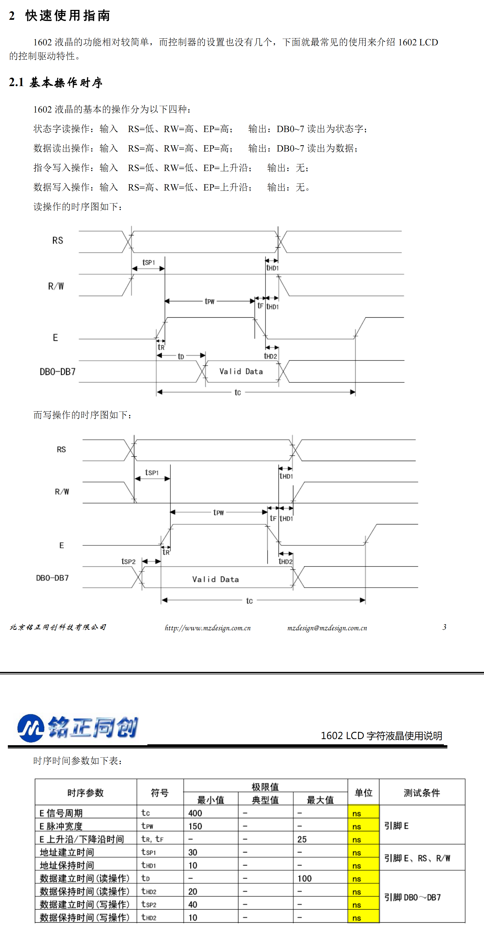

LCD1602写数据命令的函数中为什么要加入延时
查看数: 2371 | 评论数: 7 | 收藏 0
发布时间: 2022-11-16 19:51
我查了lcd1602和mcu的手册,mcu执行一条指令都在1us以上,而lcd1602所要求的时间间隙都是ns级的。按理不需要什么延时。你要真不加吧,刚开始还行,跑着跑着就异常(乱码和回显不及时判断应是写入失败,我有查忙状态 ...

ID:1034262 发表于 2022-11-17 10:10
楼主你贴一下你用的LCD1602的手册中的时序参数,我看看ns级的LCD1602是怎么样的。
黑白的LCD点阵屏,基本都是us级的速度(控制器通常就是跑256K),还要查忙。
彩色TFT屏倒是可以几十MHz以上的速度。
