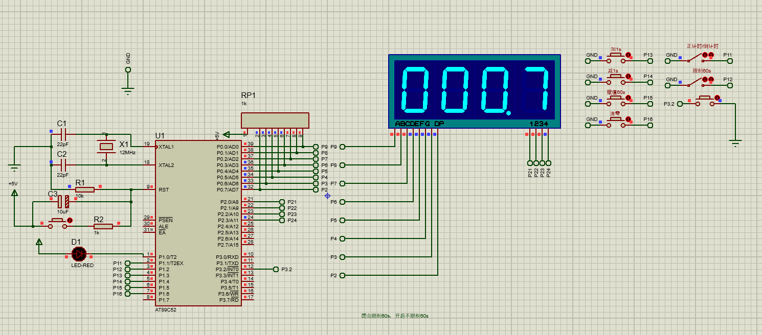

单片机秒表程序中如何添加蜂鸣器功能?
查看数: 2353 | 评论数: 5 | 收藏 0
发布时间: 2022-11-30 02:14
这是一个秒表系统设计 可以选择正计时/倒计时。可以自己通过按键设置倒计时的时间,当自己设定的倒计时使蜂鸣器响。 倒计时我已经完成了,但现在当倒计时时间到后使用蜂鸣器响我不知道如何添加,求指导。蜂鸣IO口 ...

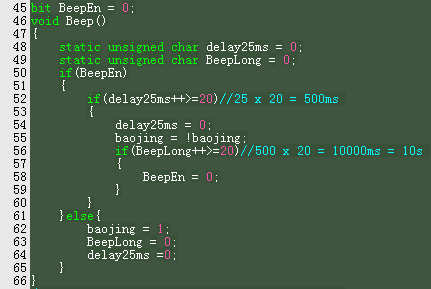

lkc8210 发表于 2022-11-30 17:34
仿了一下你的代码,主循环耗时25ms
把下面的Beep()函数放到主循环
当要响蜂鸣器时把BeepEn置1
为什么我这么添加还是报错呢,不是添加到主循环while中吗

ID:161164 发表于 2022-11-30 17:34
仿了一下你的代码,主循环耗时25ms
把下面的Beep()函数放到主循环
当要响蜂鸣器时把BeepEn置1
蜂鸣器会以1Hz频率来响,10秒后自动停
ID:1053789 发表于 2022-11-30 14:48
Longan.Wang 发表于 2022-11-30 09:34
如果你使用的是有源蜂鸣器,直接输出高低电平就可以控制了。
如果你使用的是无源蜂鸣器,必须输出频率在20 ...
我使用的是有缘蜂鸣器。
但是如何更改我的程序,使倒计时时间到后,蜂鸣器响呢
我把148行到160行的代码改成如下代码,还是不可以
