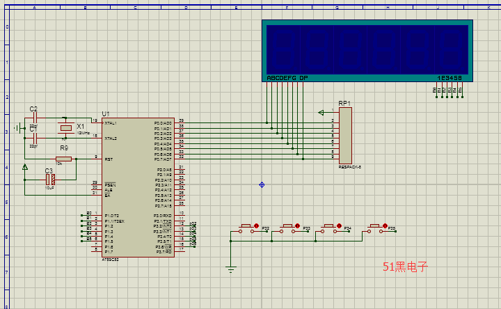

单片机电子跑表 仿真图 缺程序

来一个有程序有仿真的
6位百分秒表 仿真.rar (128.37 KB, 下载次数: 3)

我也是闲的,用1982年的PL/M-51写了一遍,测试通过。
ID:155507 发表于 2022-12-18 17:20
51单片机电子跑表课程设计
http://www.51hei.com/bbs/dpj-119818-1.html

  413. void Display0()              //显示时钟
  414. {
  415.     P0=Tab0[seconds%10];                            //显示秒的个位
  416.     P1=0xdf;                                                                      //段选
  417.     Delay(10);                                                                    //延时
  418.     P0=0X00;                                                                      //消隐
  419.     P0=Tab0[seconds/10];                            //显示秒的十位
  420.     P1=0xef;                                                                      //段选
  421.     Delay(10);                                                                    //延时
  422.     P0=0X00;                                                                      //消隐
  423.     P0=Tab1[Minutes%10];                            //显示分的个位,需要加上小数点做分隔符
  424.     P1=0xf7;                                                                      //段选
  425.     Delay(10);                                                                    //延时
  426.     P0=0X00;                                                                      //消隐
  427.     P0=Tab0[Minutes/10];                            //显示分的十位
  428.     P1=0xfb;                                                                      //段选
  429.     Delay(10);                                                                    //延时
  430.     P0=0X00;                                                                      //消隐
  431.     P0=Tab1[Hours%10];                                          //显示时的个位,需要加上小数点做分隔符
  432.     P1=0xfd;                                                                      //段选
  433.     Delay(10);                                                                    //延时
  434.     P0=0X00;                                                                      //消隐
  435.     P0=Tab0[Hours/10];                                          //显示时的十位
  436.     P1=0xfe;                                                                      //段选
  437.     Delay(10);                                                                    //延时
  438.     P0=0X00;                                                                      //消隐
  439. }
  440. void Delay(uchar x)          //延时
  441. {
  442.     uchar i,j;
  443.     for(i=x;i>0;i--)
  444.                   for(j=110;j>0;j--);
  445. }
