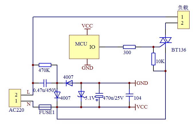

单片机IO口内部有上拉电阻,如图,1、这个电路图,是否正确,因为想节省成本,不想用光藕隔离。 2、想要控制双向可控硅,是不是只需要IO口给一个高电平就可以导通,低电平关断。 3、另外,10K电阻可以接T1端吗? ...

我在沙发位给出的那个帖子已经告诉你BT136F,其他三个象限触发电流25mA,第四象限70mA。
所以说我的话并没有错啊,做基本的开关作用,满足有电压差,满足导通电流,不用去考虑T1T2的正负。搞不灵清哪个象限的,就看G-T1电压和电流。保证他够大就行。难不成按最大的电流去设计还导不通小的?。

一句话:G极与T1之间存在一个足够的电压时并能够提供足够的导通电流就可以使可控硅导通。不用去管T1和T2的正负关系。
这话有错?无论你哪个象限,符合G和T1导通条件就行。无非是不同象限要设计出满足这条件的电路难易程度不同。第4象限T1是正电压时电流流向G->T1,G定压要高于T1。在市电应用时。G极要形成一个高于交流线的电压比较麻烦。

可控硅这玩意,说简单也简单,说难也难。一般初学者容易被4象限搞的一头雾水。其实对于我们简单应用者(做简单开关),只要记住一句话:G极与T1之间存在一个足够的电压时并能够提供足够的导通电流就可以使可控硅导通。不用去管T1和T2的正负关系。 你就理解他是一个既是NPN,又是PNP的管子。电流G->T1,或者T1->G都能导通。
拿地板楼的图举例,半波整流,仔细看VCC其实就是N极,N极就是T1。GND永远比VCC低5.1V。那么只要G极==GND.T1和G就有了电压差。G极==VCC.T1和G就没有电压差。就能实现开关了。
至于330R,是用来限制电流的,类似三极管驱动电路基极电阻的作用。一般限制到可控硅最小导通电流。10K的作用就是类似于三极管的驱动电路的上拉或下拉电阻,是用来保证在控制信号没形成时,让T1==G。

可控硅的T1(10K电阻下端)应该接GND而不是VCC。
说错了,T1应该接VCC,参考我在沙发发的帖子,地板的图是正确的,用第二三象限触发,避开了难以触发的第四象限。

单片机IO口直接控制双向可控硅可行,但只适用于无需对市电隔离的电器。否则有安全风险。使用双向可控硅2、3 ...
感谢提供的参考电路图。

单片机IO口直接控制双向可控硅可行,但只适用于无需对市电隔离的电器。否则有安全风险。使用双向可控硅2、3象限触发。IO口低电平触发双向可控硅导通,IO口高电平,待交流电源过零双向可控硅自动截止。参考电路图:
