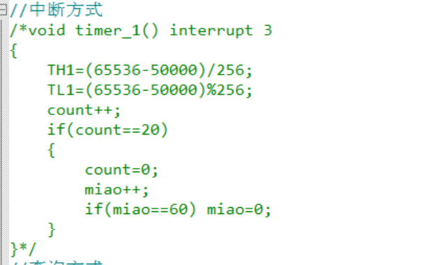

最近在学习51单片机的定时与中断时遇到难题了。问题主要就是P3^2(INT0)和P3^3(INT1)两个接口接的按键,按下去没有任何反应。 虽然我照着书上的范例写了外部中断0和外部中断1两个中断函数,但是不知道为啥没有用。 ...

中断函数都没有。
ID:161164 发表于 2023-2-3 22:03
因为你允许了定时器溢出中断
但又没有中断函数
于是跑飞了
