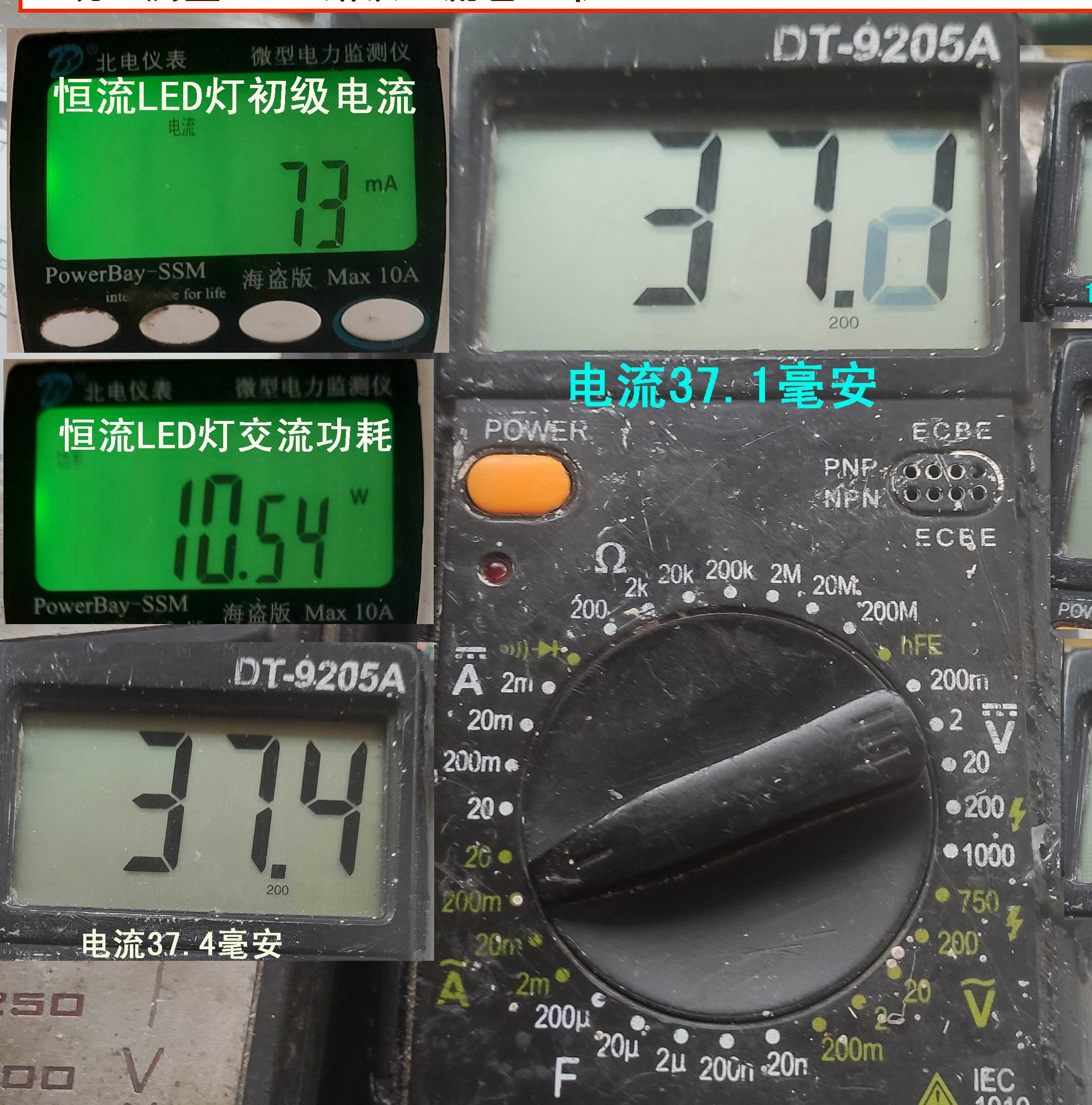

    一个LED灯测量电压是77V,电流是118毫安,功率是118*77=9.086瓦。可是功率显示插座显示的电流是72毫安交流电压是235V,0.072*235=16.92VA。72毫安这个电流准不准?是什么电流?    学习心得 ...

应该是功率因素的问题,你的灯实际上有一个恒流的降压电路,一般的LED灯电源没有功率因素矫正电路,功率因素较低,所以你测出来的视在功率(有功功率+无功功率)和输出端测得功率相差较大。

功率计你要看有功功率,而不是看电流*电压,那是视在功率,要乘一个功率因数才能得到有功功率。

对!功率因数是个关键。有的LED恒流源标注功率因数只有0.6。我没条件测

我理解功率显示插座测得电流偏大是因为里面有无功电流。实际功耗10.4瓦河流板效率并不低。

VA是视在功率,不等于这个负载的有功功率。另外PWM电流属于几十kHz的高频电流,直接串一般的万用表测量可能并不准确,指针表反倒准一点。
