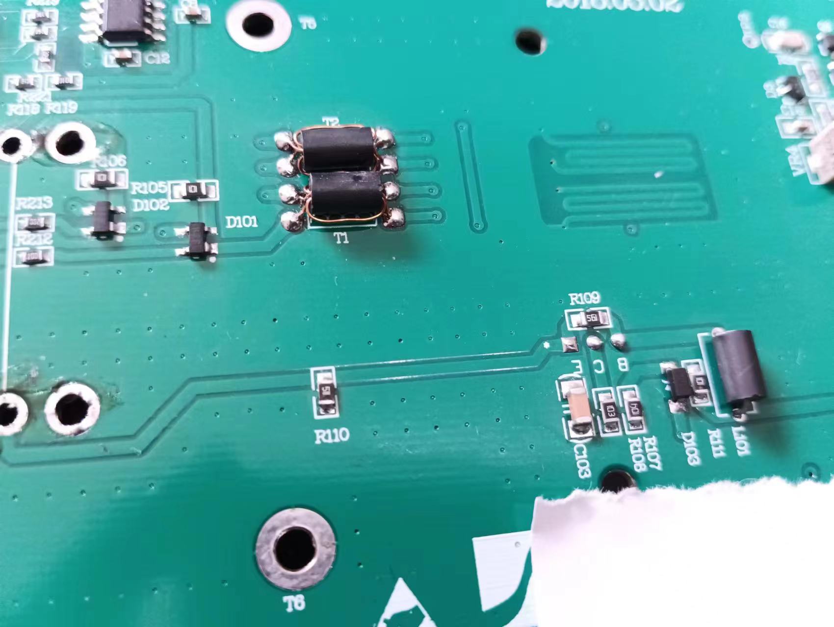

     大家好,在下新人一枚,刚入门的电子爱好者,今天学习电路的时候遇到一些问题,在这里求教大家了。           1,L101是一个磁珠电感,我想测量它的 ...

看样子,T1,T2是共模电感。

通常,如果组件名称以 T 开头,则它表示一个转换器,但也可以是其他名称。 您应该阅读 BOM 以了解它的实际含义。

T1T2应该是阻抗变换,不平衡-平衡变换变压器。这都是射频领域的问题,要看专业的书籍,这里没人懂。
看过孔至少四层,射频板要求严格的阻抗控制。

非常感谢!我感觉您说得比较准确,这个是一个用微波测水分的模块,而这个图片最左边的四个小洞就是微带天线的正负接口(一个发一个收)。能帮忙再看看D101和D102吗?

D101\D102应该是桥式整流器

像是电感

如果只接在电源上作为普通的数字或低频滤波电路中,功能应该类似普通的共模电感。如果在振荡和功分电路中有可能作为一个变压器了。要看具体的电路。

用万用表的电感档量一下

我一开始也觉得是共模电感,上面的T字头确是变压器的,所以也很迷惑。D101上编号是B88
共模电感也可以看成是变压器,1:1的。另类用法而已
ID:1041200 发表于 2023-3-2 14:53

T1T2看着不像变压器,应该是共模电感,D101上面有丝印,只是照片看不清,

谢谢指导,以前见过两个引脚,三个引脚的二极管,从来没见过这种四个脚的。上面的丝印比较模糊,是B88,也有一点像888。

只看局部,靠猜不行

1.从设计者的专业角度讲,若他没乱来,那么L标号是电感(测量他需要取下来用专用的电感表测量),2.
T1\T2应该是变压器的标号,起信号传递、隔离等作用,这个只能根据制作的配件参数算,测量不出什么,可以当电感测试;3.同样D101\D102应该是二极管标号,至于是什么类型、作用,要看型号(从丝印在手册里查)及电路(需要绘出局部应用图)
