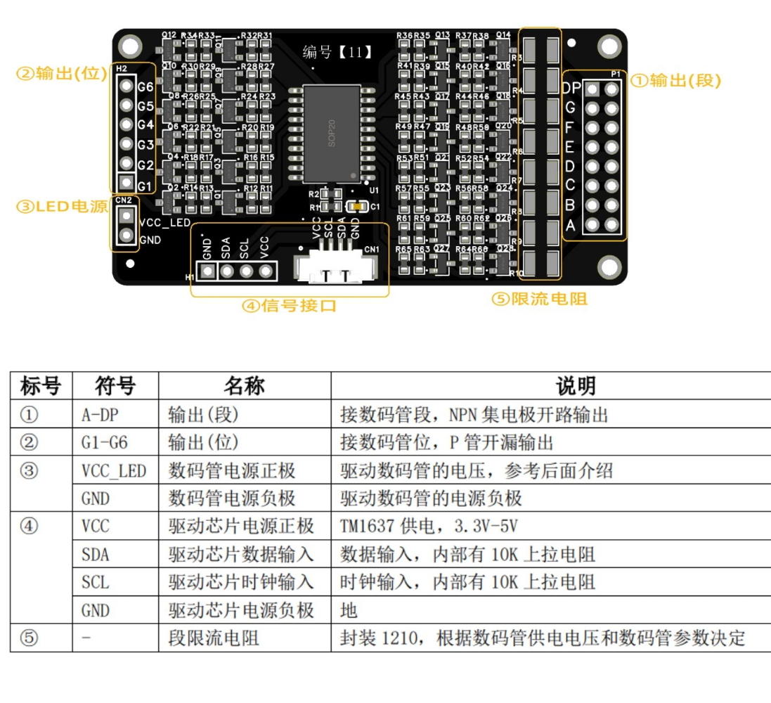

芯片是stc8 驱动是买的1637模块,1.6A的位输出能力 。10欧电阻。8寸数码管,12v2A电源为何会亮度较低。求教大佬,能分析一下问题出在哪里吗?

13楼说的很对,6串LED的压降一般有11V多,再减去三极管的压降,12V驱动电压是不够的,提高电压试试。

你看一下你LED的需求吧,到底需要多大的电流,你10r电阻的话,驱动12vLED,充其量只有150ma,但你反复在强调1.2a,1.6a,如果这是你LED需要的电流,你压根不该接限流电阻,或者象征性接个1r完了。

这个必须要实测一下LED导通电压和电流,假设是1.9*6=11.4V,驱动再有0.5V压降,那电阻就只有0.1V压降,LED工作电流也就几个mA了,还要保证电源不能有负偏差。

楼主接线可能错了,这个模块1637段输出已经有三极管扩流了,位输出也有扩流,硬件上再多检查,
如果是我 ...
嗯 线路应该没错 能正常扫描显示 。只是亮度较低,小数码管我也试过了,是ok的

手册也看了,灯珠3并6串每段,共7段。12v,1.2A电流应该就够了啊,可以讲讲原因吗?我也是自己查了很久资料没找到解决办法才问的

是这样的我买的别人的1637模块,位和段都有三极管,卖家给的资料是位输出有1.6A的

1637不能直接驱动大尺寸数码管,需要加放大器。大尺寸数码管的笔段LED是多并多串,需要更高电压和更大电流。
