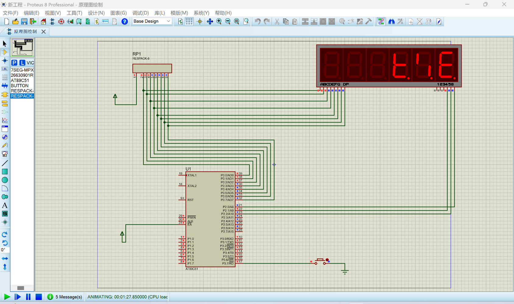

单片机数码管 为什么数字只显示一半呢?
查看数: 3171 | 评论数: 9 | 收藏 0
发布时间: 2023-3-29 11:23
#include<reg51.h>   typedef unsigned int uint;   typedef unsigned char uchar;   uchar led[]={0x3f,0x06,0x5b,0x4f,0x66,0x6d,0x7d,0x07,0x7f,0x6f};   ucha ...

ID:624769 发表于 2023-3-29 21:48
不亮的地方,组成数字 721
所以,是共阴共阳搞错了。
ID:1068873 发表于 2023-3-29 18:55
zhuls 发表于 2023-3-29 14:01
整个代码逻辑有点乱~
写代码之前,先画个流程吧~~
谢谢!我更换了led,解决了问题!
