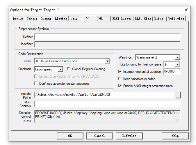

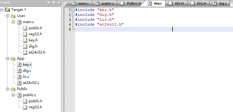

keil4多文件编程头文件无法包含的问题

heyou 发表于 2023-5-22 12:26
key dig iic at24c02 只是文件名?还是还有各自单独的目录?
放在单独的文件夹里面。
ID:1073299 发表于 2023-5-22 09:13
保存工程文件,关闭Keil后,再打开试试看
ID:883242 发表于 2023-5-21 17:01
main.c已经成功包含了这些头文件,key.c没道理不能包含啊?删掉工程重新建一个吧。
