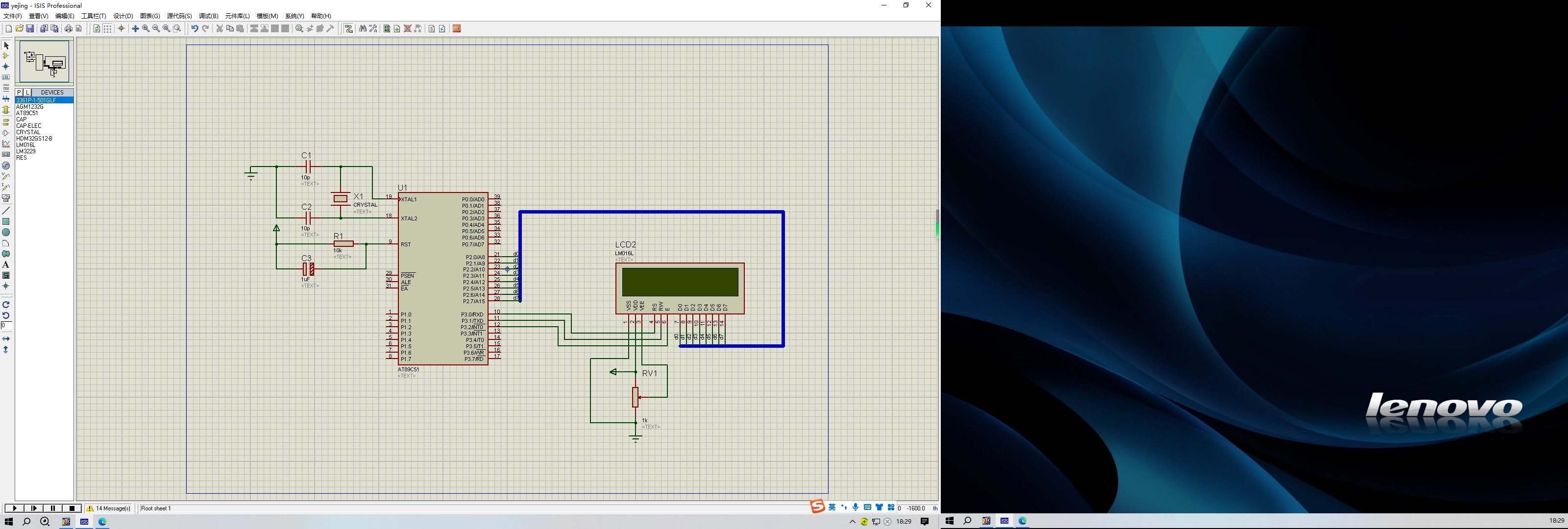

液晶为啥不显示,单片机程序调试能运行

#include<reg51.h> #include<intrins.h>  //包含_nop_()空函数指令 #define out P2  //P2口输出显示 #define uchar unsigned char #define uint unsigned int sbit RS=P3^ ...

ID:40039 发表于 2023-6-24 23:07
问题解决了。
void wirte_data(uchar dat)  //写显示函数
这个函数书写有误。
ID:40039 发表于 2023-6-24 09:20
P2端输出不需要排阻,P0端输出需要排阻。
ID:584814 发表于 2023-6-24 09:14
本坛里有大把的带仿真的此类例程,请楼主自行下载研究。
ID:332444 发表于 2023-6-24 07:00
用我帖子里面的驱动运行效果看1602引脚编号
ID:1065849 发表于 2023-6-23 22:52
你仿真上没有排阻 实际焊接的时候有没有 排插电阻没有焊反吧
