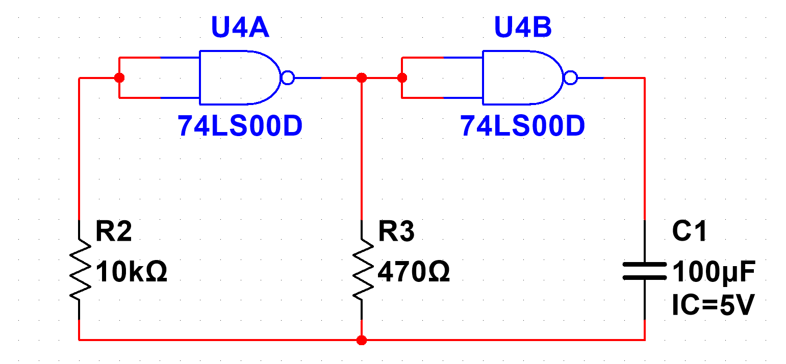

请各位大佬帮忙看看这个电路 电路要求用74HC00芯片,拨码开关,电阻,电容,发光二极管等元器件设计一款振荡器,利用拨码开关模拟按键控制输入信号,要求拨码开关在on时发光二极管常亮,反方向时发光二极管闪烁。 ...
ID:1072587 发表于 2023-7-17 19:01
感谢各位大佬,已成功实现,谢谢

ID:752974 发表于 2023-7-17 16:24
仅供参考。
ID:69038 发表于 2023-7-17 15:49
看图说话
ID:123289 发表于 2023-7-17 15:29
常亮 = K * 电源
闪动 = /K * 闪动源
灯 = K * 电源 + /K * 闪动源 =/[/(K * 电源 ) * /(/K * 闪动源)]
电源取1,闪动源取你的已做好的振荡。
