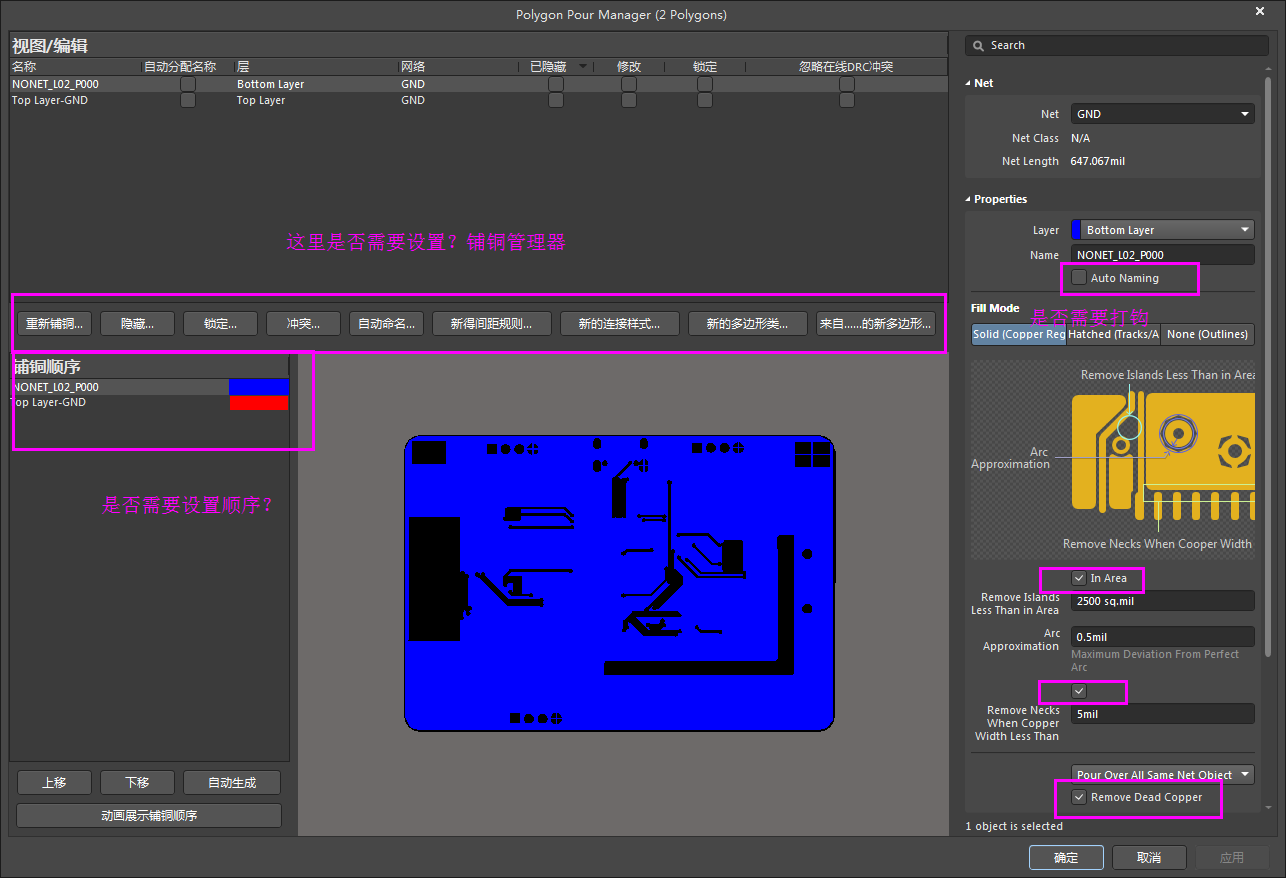

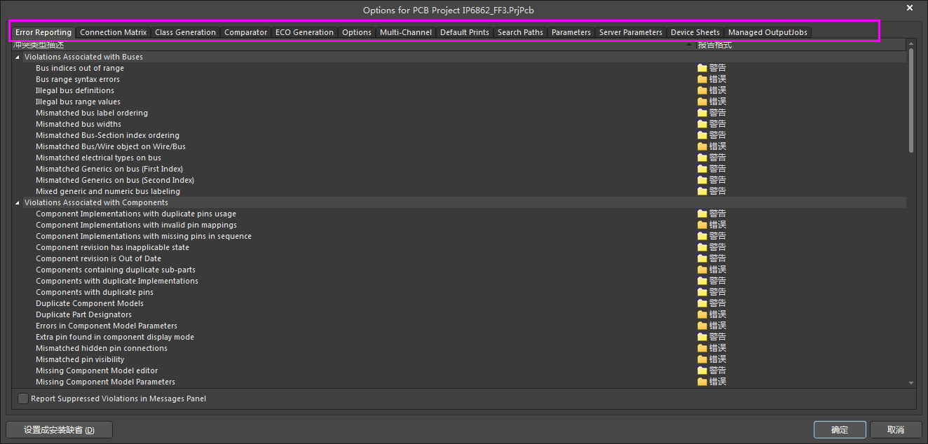

Altium Designer19使用问题 1.铺铜管理器要怎么设置? 2.工程选项要设置哪些项?怎么设置?

2.工程设置,这个一般不需要修改,如果不想工程警告,或者需要降低级别,可以修改这里,其次,如果需要用到 ...
想把不必要的报错关闭了
ID:405850 发表于 2023-8-25 09:13
2.工程设置,这个一般不需要修改,如果不想工程警告,或者需要降低级别,可以修改这里,其次,如果需要用到多通道复制功能,这个可以设置位号递增方式
ID:405850 发表于 2023-8-25 09:12
1.铺铜管理器一般就是用来调整覆铜顺序,或者批量重铺,还有修改铺铜名字等,其他我用的少;
