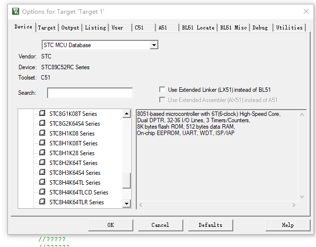

keil添加型号中找不到stc8h3k32S2这个型号,用64S2编译完烧进去不能用
查看数: 3996 | 评论数: 8 | 收藏 0
发布时间: 2023-9-3 11:02
谁用过stc8h3k32S2,keil添加型号中找不到这个型号用64S2编译完烧进去不能用,会用这个芯片的小伙伴,给说下,这个怎么弄的。

我就是使用的stc8h3k32S2,在keil中就是用的64S4,编译后下载没有问题,不能用是不是程序没有设置好,这个8H芯片功能很多,每个脚可能有几个功能,要按需要相应设置的。

选择stc8h3k64S2可以包含stc8h3k32S2。编译完烧进去不能用是代码本身有问题。

可以直接选任何一个stc芯片  头文件手动替换stc8h3k32S2.h  烧录的时候看下芯片类型  内部晶振频率是否一致

更新一下STC-ISP到最新版。我的6.92A有这款芯片。

v6.92A版有stc8h3k32S2选项
