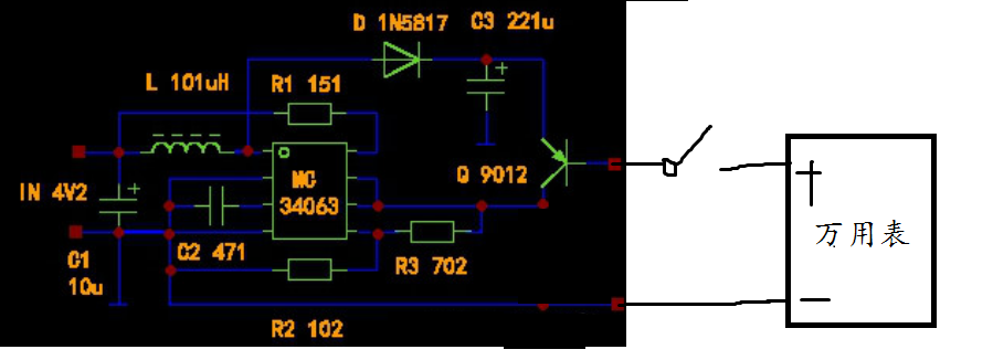

这个升压电路,开关闭合后,延时关闭,能实现吗。 最好没有电流

用小单片机控制

李冬 发表于 2023-9-12 17:15
尝试过555 关闭后,静态电流大
用一个4位或者8位的小单片机控制,休眠状态下平均电流不到1uA

模拟难实现就上8脚单片机吧,简单稳定,延时准确可调,几乎不用外围电路,

coody_sz 发表于 2023-9-12 15:16
我的3.7V里电池接B628来生压到9V给万用表供电,已经好了好多年了,跟普通6F22一样用,万用表关闭后电池也不 ...
我的万用表不带延时自动关机功能,表盘打到OFF档关机。

XLinliY.Zhang 发表于 2023-9-12 14:58
可以加个NE555单稳态来控制电源开关
尝试过555 关闭后,静态电流大

我的3.7V里电池接B628来生压到9V给万用表供电,已经好了好多年了,跟普通6F22一样用,万用表关闭后电池也不耗电。

可以加个NE555单稳态来控制电源开关
