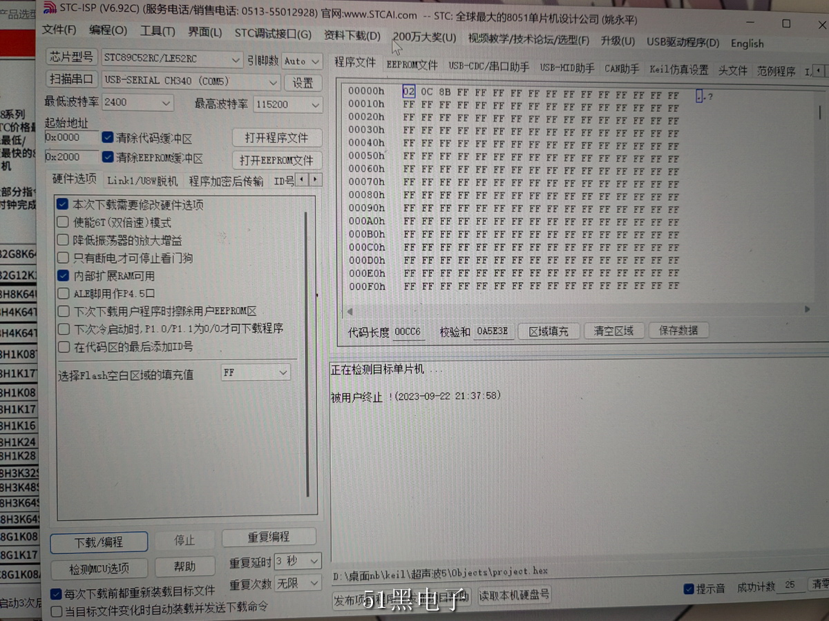

一直显示正在检测目标单片机
查看数: 2762 | 评论数: 11 | 收藏 0
发布时间: 2023-9-22 21:43
求助求助 我勾选了下次冷启动时,P1.0/P1.1为0/0才可下载程序 然后没勾选之前能烧录的程序就变得不能烧录了,我就取消勾选,然后就是如图的情况,咋搞啊

NJDG 发表于 2023-9-23 11:18
这个你自己也说的很清楚了,飞线吧,P1.0-P1.1下拉,如果你需要使用这个功能,这2个脚最好不要做输出使用。 ...
所以现在是要同时把这两个脚接地吗?怎么操作勒,我看单片机上就只有一个gnd脚啊,整了好久了就是没解决:/
ID:1094028 发表于 2023-9-23 11:18
这个你自己也说的很清楚了,飞线吧,P1.0-P1.1下拉,如果你需要使用这个功能,这2个脚最好不要做输出使用。注意这2个脚是否有上拉,最好用万用表测量一下,确保低于0.7V,如果直接接地就不需要测量。
ID:1093570 发表于 2023-9-23 10:46
xuyaqi 发表于 2023-9-23 05:43
把目标板断电再通电就会下载。
试过了不行欸
ID:1093570 发表于 2023-9-23 10:45
cnfloatleaf 发表于 2023-9-23 01:40
下次下载的时候把P10和P11接地应该就可以了吧?
主要就是不知道怎么接个地
ID:1093570 发表于 2023-9-23 10:31
大漠落日 发表于 2023-9-23 06:40
完全断电,把P10P11短接到地,点下载按钮,马上上电
是用杜邦线把这两个接地吗?可是我的单片机上就只找到一个gnd也
ID:94031 发表于 2023-9-23 05:43
把目标板断电再通电就会下载。
