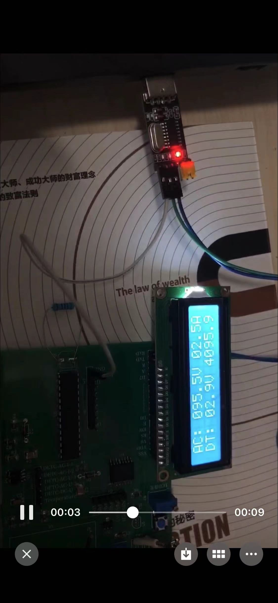

STC15408AS单片机,外接LCD1602显示屏,程序是定期循环输出信息,正常情况下已经测试通过,即:屏幕会过段时间刷新一次,肉眼能识别。 但遇到一个问题: 就是USB转串口工具烧录后,如果仍然连接着电脑,那么屏幕是 ...

你差点把我们也带到坑里去了;不要钻地线的牛角尖了; 找找其他的问题; 和地线有什么关系?  查查电源供电 ...
电源供电没问题的,万用表测试了,5V供给单片机妥妥的。  后来把实物板的零件一点点拆了,排查,最后查到是单片机自身的问题。当时STC-ISP烧录程序时, 发现给单片机的5V电压并联一个电容,放电不彻底,无法烧录。当时脑子烧了,短接了一下电容(当时带直流电短接的),单片机烧了。 但是没烧彻底,还能处理一些逻辑,应该是与GND接口相关的部分出问题了。后来,换了一个新的单片机好了。

你差点把我们也带到坑里去了;不要钻地线的牛角尖了; 找找其他的问题; 和地线有什么关系?  查查电源供电,以及其他外围的问题;
