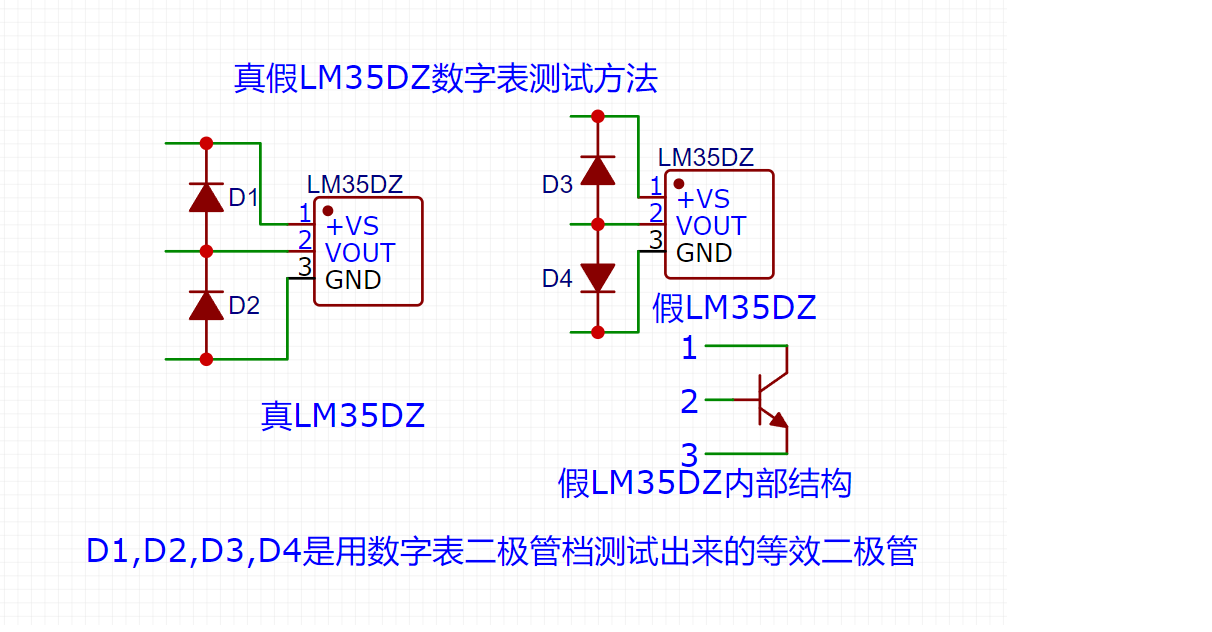

近期买了3次LM35DZ温度传感器,上电没有输出!用数字表二极管档测试有NPN三极管特性,按三极管放大电路搭建实验电路可以点亮LED,(5V电压,5.1k基极电阻),可以肯定是一只NPN三极管!现在的假货防不胜防!

是的,上个世纪90年代我在武汉邮购了6只XC104数字电位器,没有一只能用!也曾经怀疑电路搞错了(根据实物自己描绘的一台仪器电路原理图),后来在原电路板拆下另外一只数字电位器换上问题解决,证明判断正确,是网购的元件质量问题!不过,以前的假货起码是用残次品代替正品,现在造假胆子更大!直接用三极管代替温度传感器LM35DZ!毫无底线了。,无底线捞钱模式已经开启!
