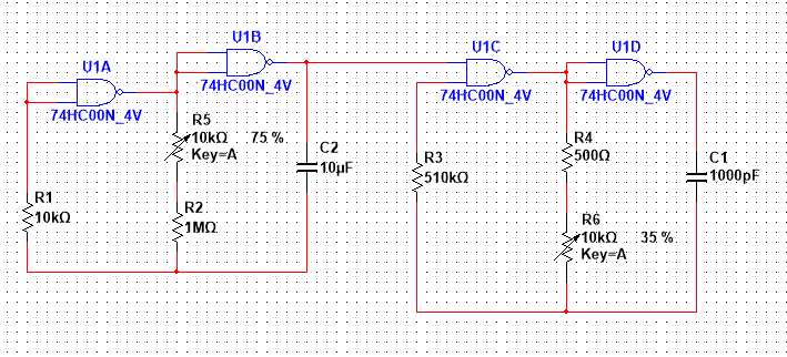

用74HC00做一个38K振荡电路,并进行调制
查看数: 9136 | 评论数: 49 | 收藏 0
发布时间: 2023-11-15 16:18
求大佬指教 如下图,想用 74HC00 做一个 38K 的振荡电路,并进行调制,但是在 Multisim 中仿真时,不论怎么调参数,始终不能改变其振荡频率,一直显示为20.243 Mhz,是哪里做的不对? 另外实际装电路来测试,也无法 ...

又重新搭接试了一下,
电路没问题,就是R6取值太小,加重了U1D的负载,改为2K左右吧,现在的三极管(8050)的放大倍数一般都在100以上,驱动红外线发射管完全可以了。另外,红外线发射管的驱动最好用窄脉冲,使用调制电路可以采样非对称的方波,占空比最好是在10-30%的窄脉冲。这个电路可以参考一下
ID:69038 发表于 2023-11-17 10:46
Lthrwy 发表于 2023-11-17 09:10
照着你的参数去设置仍然不行,下zai你的图去跑就行,经反复查对,破了案,有两个问题,1个是设置混合模式 ...
两个振荡源之间串个2极管就能解决。
输出到3极管b极的电阻要大点,100R太小了,把输出电压都拉低了。至少1K以上吧

仿真是可以的, 如下, 你要设置: 仿真==>混合模式仿真设置==>(第二个)使用真实管脚模型.
调节电阻由60%到 ...
照着你的参数去设置仍然不行,下zai你的图去跑就行,经反复查对,破了案,有两个问题,1个是设置混合模式后地要选数字地,2是我在后面加了一个三极管,只要三极管接地仿真就不正常,不知道在实际电路中后面能不能接三极管,电路中总不能不让别的电路接土吧,
  感谢大家热情参于指导,74HC00 不能仿真的问题解决了!后续我做个实wu电路测试一下,再来续上结果, 再次感谢

后面这个图载波部分是不能正常工作的,与非门不适合这个接法,第一个图是正常的。要用第二个图,需要将74 ...
目的就是用简单的方法做一个能产生一个38K和对38K调制的电路,觉得74HC00很适合这个想法,但实际做起来道路弯qu,并不顺利,,只所以想做一个这样的电路是我在做用红外光控发射和接收(反射接收)试验的时候感应的距离太近,想用38K调制的方法测试一下能不能提高发射时反射接收的距离,yao控器能做到好几米远,我做的才2厘米远,差别也太大了。。。
ID:491875 发表于 2023-11-16 15:17
Lthrwy 发表于 2023-11-16 14:54
是的,试了,2个555 不能同时进行,但是这个74HC00 只用2组也不行,能振荡,但是调不了频率,不知道是不 ...
后面这个图载波部分是不能正常工作的,与非门不适合这个接法,第一个图是正常的。要用第二个图,需要将74HC00换成74HC132
Lthrwy 发表于 2023-11-16 14:01
后面发的2个图中,第一图上传错了,是这个图才对
这个电路把C1改成101,C2改成105,与非门改成施密特与非门74HC132就可以了
这个电路载波部分只适合施密特反相器!74HC00可能不适合这个电路形式。
这么大的C2取值?振荡电路尽可能使用大电阻,小电容的搭配。这样便于节能。定时电路才考虑大电容。你的这个设计走极端路线!大C2,而C1取值2P很容易因为分布电容的影响使设计失败。C1可以考虑使用101以上的电容。
