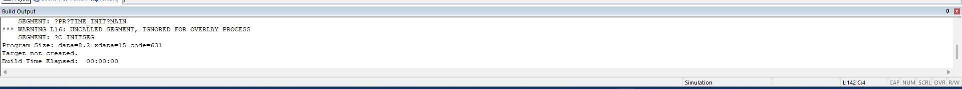

大佬们 这个问题咋解决哦 ** WARNING L16: UNCALLED SEGMENT, IGNORED FOR OVERLAY PROCESS

不用看Warning,要看error,
提示你变量重复定义了,你读读编译结果,不认识的单词百度一下

Build target 'Target 1'
linking...
*** ERROR L104: MULTIPLE PUBLIC DEFINITIONS
所以你不要贴warning,要贴error才是问题所在。
你在你的文件里面搜“count”就知道问题在哪里了。
    SYMBOL:  COUNT
    MODULE:  .\Objects\main.obj (MAIN)
这一条是你重复定义 COUNT
其它的没问题, 因为你没调用,所以编译器告诉你这些函数不会编译
linking...
    SYMBOL:  COUNT
*** WARNING L16: UNCALLED SEGMENT, IGNORED FOR OVERLAY PROCESS
    SEGMENT: ?PR?TIMERINIT?MAIN
    SEGMENT: ?PR?TIME_INIT?MAIN
    SEGMENT: ?C_INITSEG
Program Size: data=8.2 xdata=15 code=631
Target not created.
Build Time Elapsed:  00:00:00
