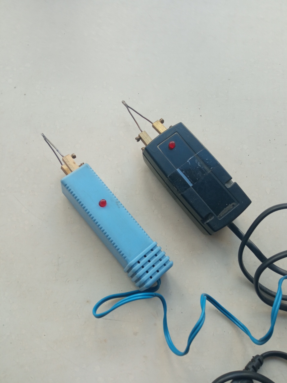

    2008年我曾申请了电子式电烙铁的实用新型专利,现分亨给大家。为了简单制作,可利用成品12V射灯电子变压器改制;将12V绕组拆除,换成4平方电工线铜芯绕一圈,烙铁头用1.5平方电工线铜芯加工制成。外观 ...

ID:1067274 发表于 2024-1-30 21:00
早些年做工工频变压器的~主要是方便 拿起来便用~缺点是重~
高频变压器做的没有了分量重的缺点~

ID:997011 发表于 2024-1-29 05:55
原装电子变压器是装在铁壳中的,改造后为了安全是装在塑料壳中的。使用中尚未发现对其它电器有有辐射干扰。
ID:1062424 发表于 2024-1-28 18:19
有辐射干扰吗?
