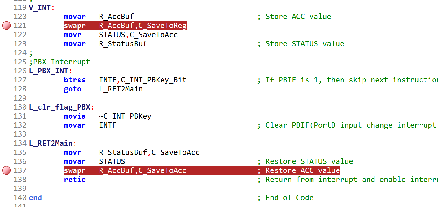

各位师傅,我用九齐或者芯圣中断,保持断点或者中断恢复时,为什么要寄存器半字节交换呀?如下图 不知道这个半字节交换(SWAPF或者swapr)有啥用,感觉没有它也能八位一起赋值到缓存地址,或者还原回来

因为只有这个指令能保存W而不影响(改变)STATUS的内容。
懂了,谢谢老哥
ID:1034262 发表于 2024-4-12 16:52
比如将i右移4位:i >>= 4;   编译后就可以:
SWAPF  i
AND   i, #0F;
