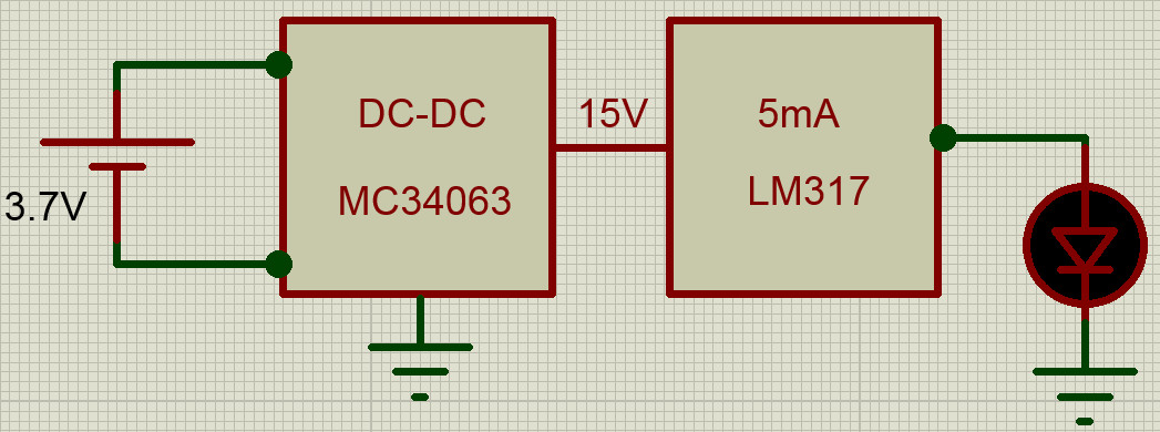

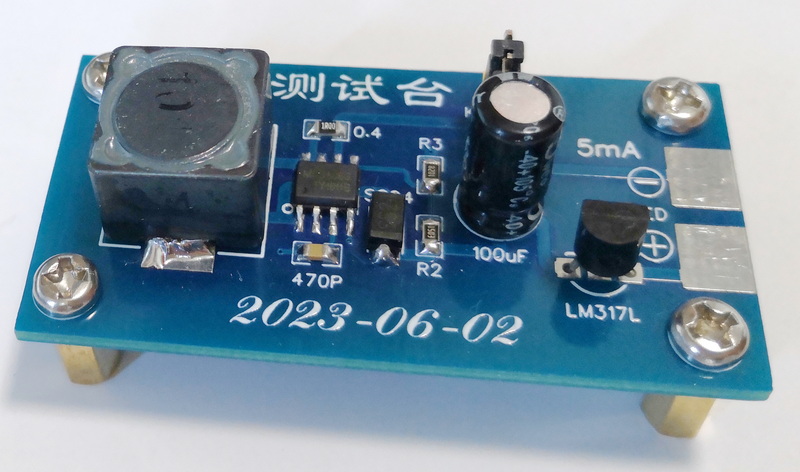

制作一个测量LED的恒流源电路
查看数: 7500 | 评论数: 12 | 收藏 4
发布时间: 2024-4-12 23:59
以前用一片3.7V的锂电池串联一个电阻来测量LED,但有些LED的导通电压超过4V,导致无法点亮LED。 设想先用DC-DC将3.7V的锂电池电压升高到15V,再通过LM317的恒流源(5mA),驱动LED,方框图如下:

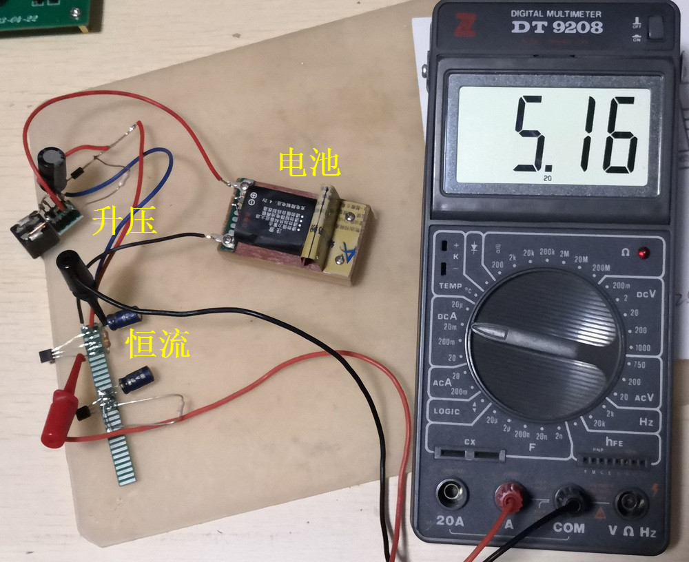

ID:1050762 发表于 2025-12-31 16:39
LED测试夹制作方法
恒流电路
恒流电路

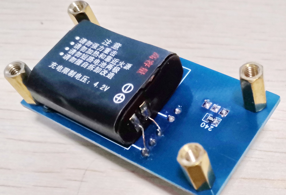

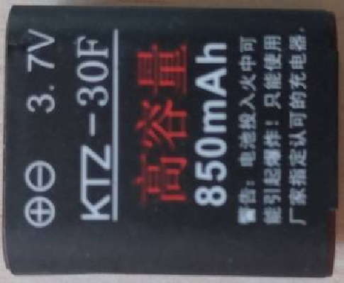

测试件拆解
测试件拆解
升压模块
升压模块

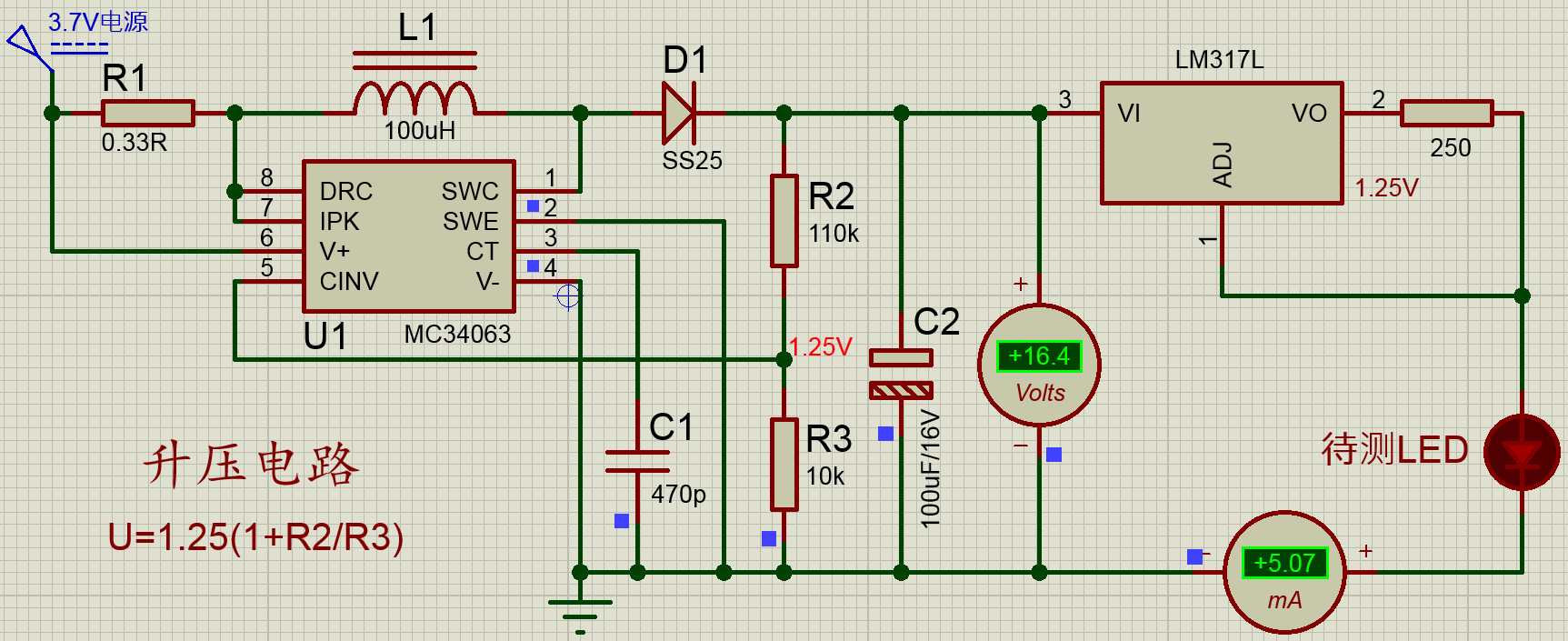

ID:491875 发表于 2025-12-31 09:14
可以尝试一下去掉317,利用34063的5脚取样LED电流在取样电阻(LED阴极串联取样电阻到GND,阳极接升压输出)上的电压。这样电路可以简单一些,取样电阻可以用线绕电位器

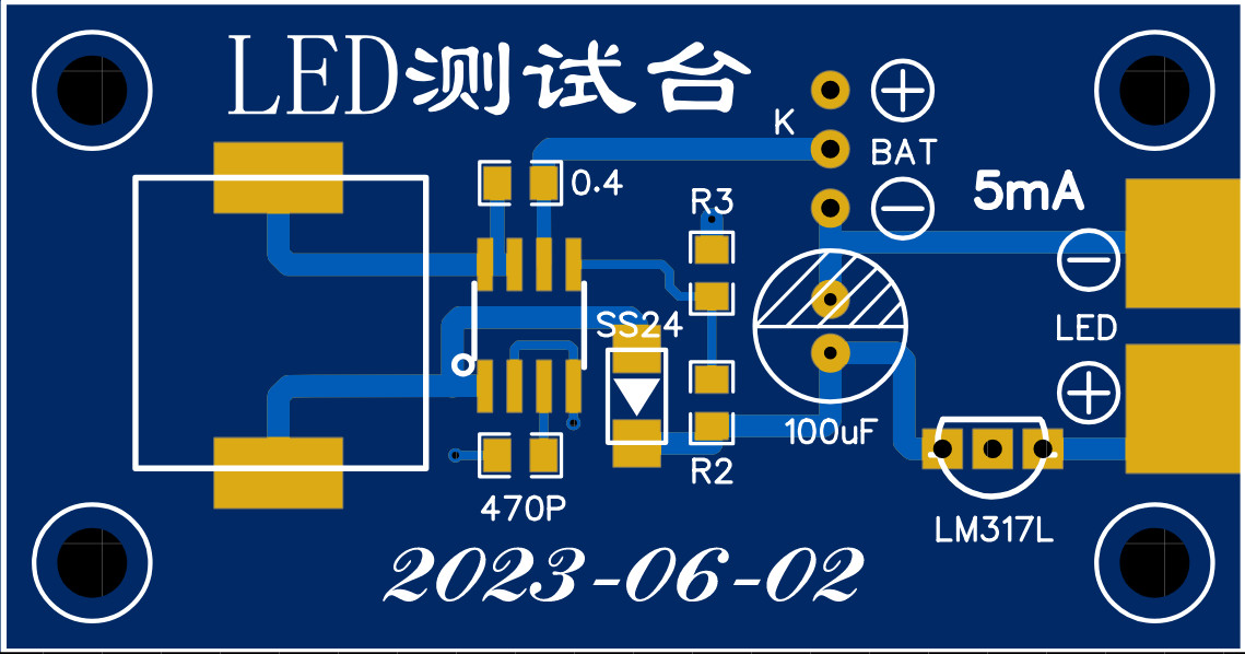

ID:1050762 发表于 2025-12-29 16:36
我也发一个,LED测试夹,使用锂电池供电,测试电流5毫安,测试电压0-26V。
Led测试夹
Led测试夹
LED测试夹
LED测试夹

donglw 发表于 2024-5-29 23:52
不需要升压到15V,升压到5V即可;使用LM7805制作的恒流源电路。
有9V甚至更高导通电压的LED,一般用1-5K电阻用20V左右端测试应该没问题
LM7805组成的恒流源电路的电路图.doc
