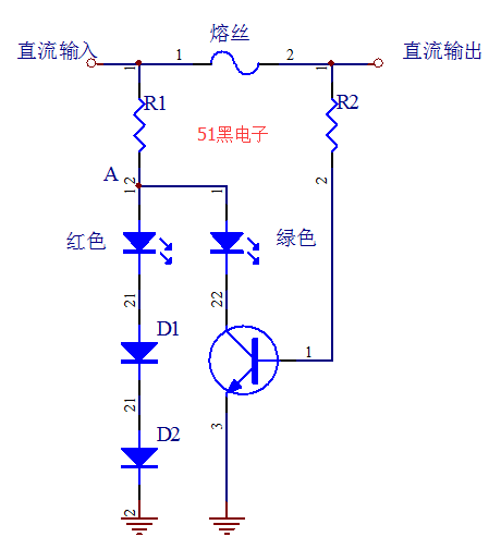

   当熔丝接通时,晶体管处于基极偏置的饱和状态,这时绿色LED点亮,表明一切正常。节点A和地之间的电压近似2V,这个电压不足点亮红色LED。两个串联二极管(D1和D2)用于防止红色LED点亮,因为需要1.4V的 ...
ID:344848 发表于 2024-6-23 15:13
理论上没有问题,实际工程上,你见过使用一个指示灯指示正常工作,使用两个指示灯指示故障的案例。因此,一切要从实际出发。可能某些特殊场合有这样的应用,请举例。

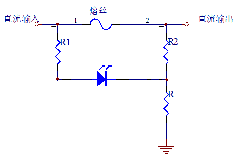

ID:272119 发表于 2024-6-22 14:26
如果是这样子呢.

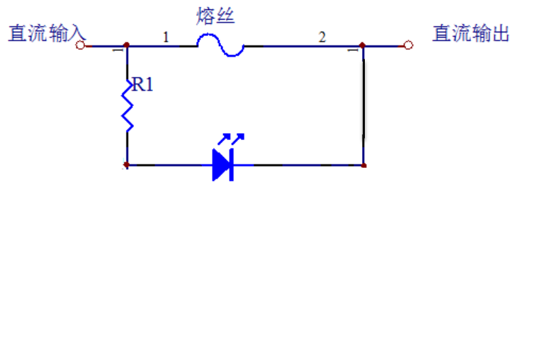

ID:344848 发表于 2024-4-21 23:10
不同意上述观点,实际工程需要指示正常供电的状态,上述电路无法判断供电是否正常,供电和不供电的状态相同。

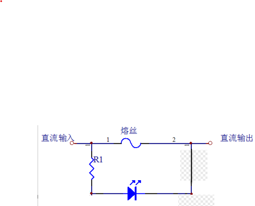

ID:344848 发表于 2024-4-19 10:36
zkg123 发表于 2024-4-18 11:15
这种是不是简单点?

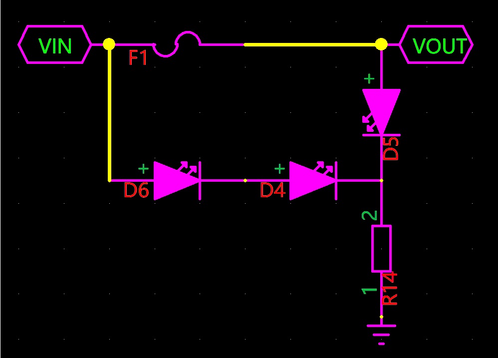

这用的是这种
